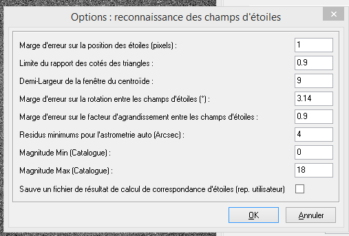

Peux-tu faire une copie d'écran de la fenêtre Options: reconnaissance des champs d'étoiles (menu Options).

voici ci-joint les options utilisées. Merci pour votre aide.

Re: retrouver la position du télescope
J'ai passé en revue beaucoup d'images, j'ai constaté que dans certains cas, l'analyse astrométrique et la reconnaissance du champs fonctionne (ouf !, ai utilisé le catalogue USNO). Parfois, il faut faire une réduction par binning. Dans d'autres cas, même comme ça ne fonctionne pas. Est-ce lié à la rondeur des étoiles (difficulté de trouver le centroide ?).
Astrrometry.net sera integré dans la version 10
Il est vrai que si les etoiles sont enormes ou de forme pomme de terre, cela ne marchera pas bien.
Et si ca ne marche pas bien, c'est qu'en general votre optique a un gros pb.
