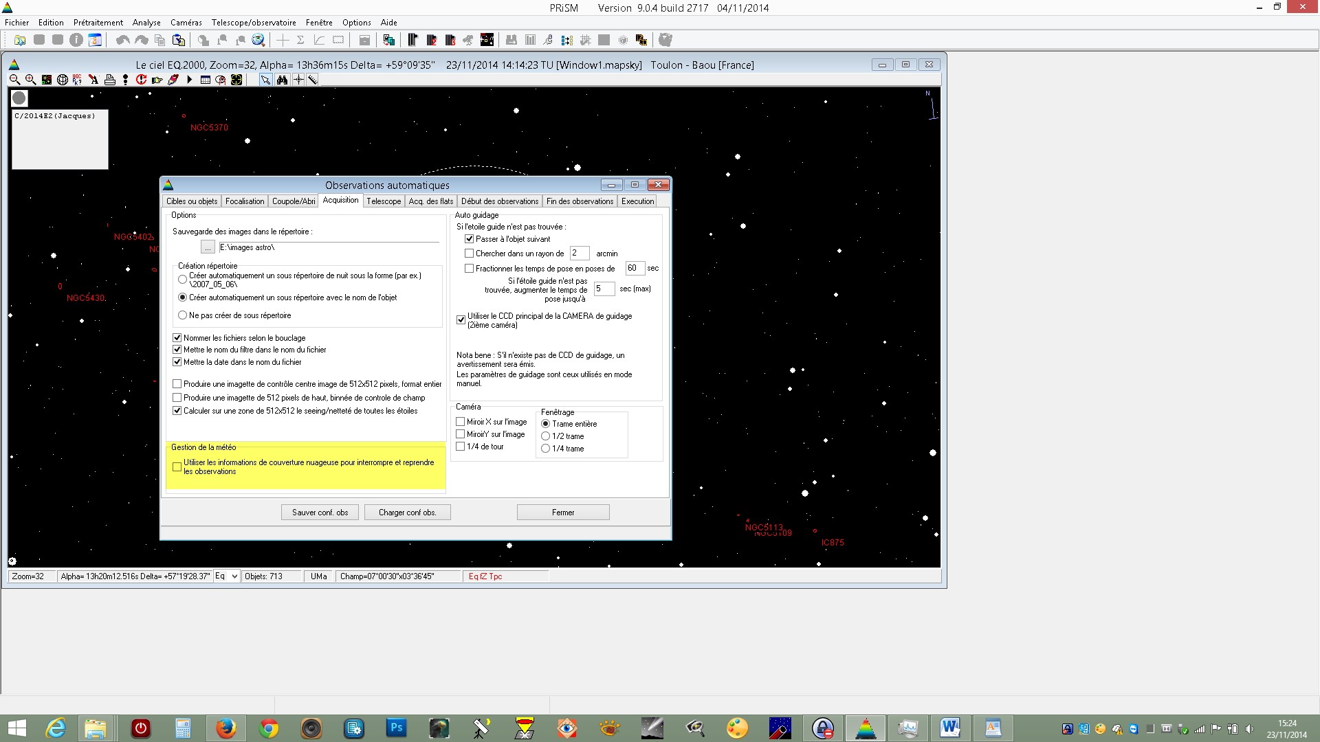

J’ai trouvé la solution au problème. Comme je l’avais entrevu dans mon mail précédent ça vient du périphérique méteo que je ne possède pas. La caméra secondaire n’est pas en cause.
Mode simulation pour les périphériques : monture, caméra principale, caméra secondaire.
Focalisation principale : aucune
Suppression de la case à cocher « Effectuer le guidage » dans « Editer » l’objet du module OBS-AUTO. Le module « OBS-AUTO » continue quand même à connecter la caméra secondaire.
Suppression de la gestion de la météo. J’avais coché cette cas dans l’espoir que le niveau ADU de l’étoile guide de la caméra secondaire soit utilisé pour signaler la couverture nuageuse pour passer à l’objet suivant lorsqu’il passe en dessous d’un certain seuil plancher, mais cela ne semble pas le cas.
Il semble donc que la fonction « Gestion de la meteo » dans le module OBS-AUTO de PRISM essaye de se connecter au système meteo alors que PRISM n’a pas encore vérifié l’existence du système meteo.

Cyril, même si j'ai trouvé un contournement à cette anomalie, pourrais-tu vérifier dans le code du module OBS-AUTO l'ordre des commandes vers le module meteo et le corriger s'il n'est pas bon : vérification de présence puis démarrage du processus de surveillance et non l'inverse ?
