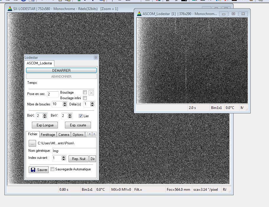

Je viens de refaire un essai avec le dernier driver ASCOM (le même que Cyril) c'est pareil.
Avec PHDguiding l'image est bien "en binning" les dimensions de l'image sont les mêmes mais les pixels sont plus gros !! J'ai même essayé avec un binnning x6 pour voir !!

Pas de soucis de gestion sous windows 8 du driver ascom de la lodestar que ce soit en bin 1*1 ou 2*2 ( pas essayé plus)
Par contre impossible de pointer la souris sur une étoile avec le bin 2*2 donc on retrouve le même problème qu'au début de ce post et
donc impossible de guider en bin 2*2
Thomas

Apparemment l'image est affichée en bin2*2 mais Prism considère qu'il y a une image en bin 1*1 donc on ne sait pas on clique donc dur dur de trouver une étoile.
C'est le problème que j'avais lorsque j'essayais le bin 2*2 en début de post avec le driver de prism d'origine.

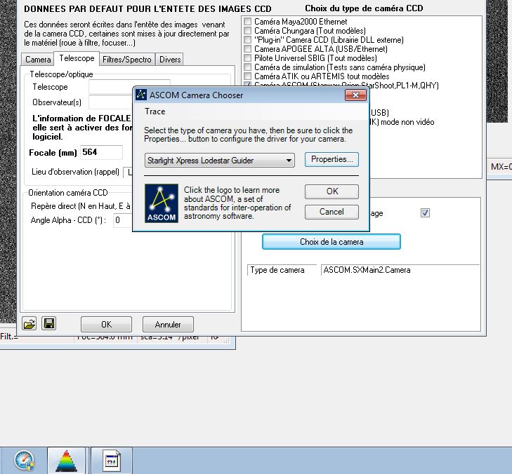

Lors du stage PRISM de ce week end ( :D ) Cyril a trouvé la solution à mon problème : En fait quand on clique sur "avanced" une fenêtre s'ouvre bien mais iconisée dans la barre des tâches en bas...
C'est un bug du driver ascom de la lodestar...

Peut tu faire une copie d'écran de ce qui se trouve dans la barre des tâches ?

Ca que j'ai en barre des tâches:
Il faut cliquer sur l'icone à droite de l'icone de PRISM.
Pour comparaison on bien une image en bin x2
Les images sont faîtes en laissant le cache sur la caméra ...Je n'ai pas encore fait de guidage avec la lodestar en bin x2avec PRISM.
