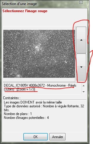

Re: Assemblage LRVB
Et ben, ca marche, donc RAS
il faut vraiment selectionner les images avec les fleches :
