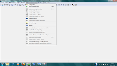

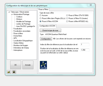

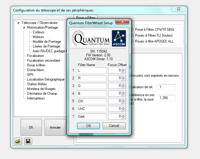

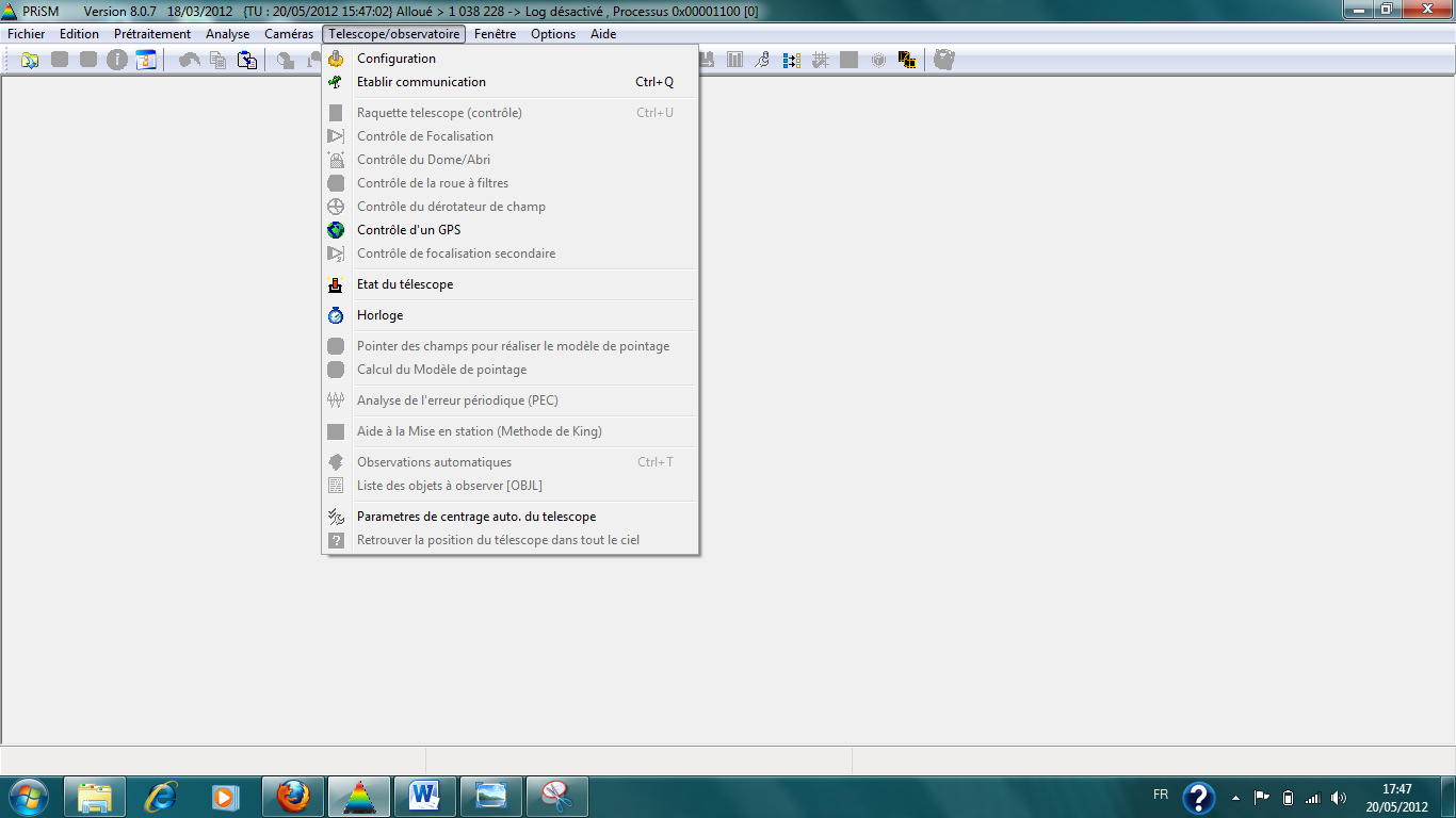

Je vais essayer de transmettre quelques copies d'écran ci-dessous :
Vue n° 1 configuration de la roue à filtres Vue n° 2 Vérifier le Set-Up de la roue à Filtres : OK, set-up fait par accès direct hors Prism Vue n°3 Etablir communication avec roue (impossible car reste grisé dans menu, mais pourquoi le GPS est-il actif alors que non déclaré ?)

Remarque : par contre même après avoir établi la communication le "contrôle de la roue à filtres" reste inactif (en gris) dans le menu Télescope, je ne dispose en fait que la fenêtre de gestion "Contrôle des filtres" qui apparait lors de la connexion.
