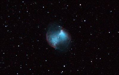

J'ai donc posé sur ton serveur, rep 'bboulant', une image finale moins lourde de M27 afin de BIEN comprendre comment faire une bonne balance des blancs.
13 Raw Canon 550D( 5 mn à 400 Iso) + 8*D,20*O,11*F pris hors Prism, converti en CPA et traitement classique couleur (motif 2)

effectivement des problèmes pour remonter M51.

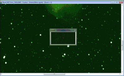

Re: Soucis avec l'astrométrie 1
Bernard,
Ton fichier a un probleme "massif" de debayerisation
On voit un motif de pixel verts.
Les pixels de couleur verte sont totalement dominant dans cette image.
Y a eu un probleme qq part dans ton traitement.

j'ai mis dans le répertoire bboulant 3 RAW(CR2) de chaque (DOF) + 3 RAW(CR2) de M27 + une image finale traitée de M27 en jpeg

Bon,
J'ouvre l'image et si je fais passer un motif n°4 j'ai ceci
(une image brute) Suite sur le pretraitement...
Je suis en deplacement...
mais je reponds
Celle de ton cygne je peux essayer ce soir.
mais je reponds
J'ai pris ton image de M27 et je n'ai vu aucun probleme... (cf le post precedent)je suis plutôt déçu que mon pb de balance des couleurs soit passé aux oubliettes depuis....... le 20 décembre
