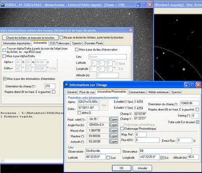

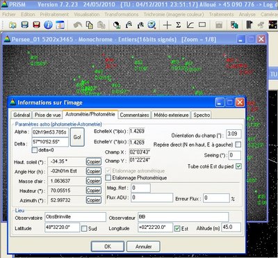

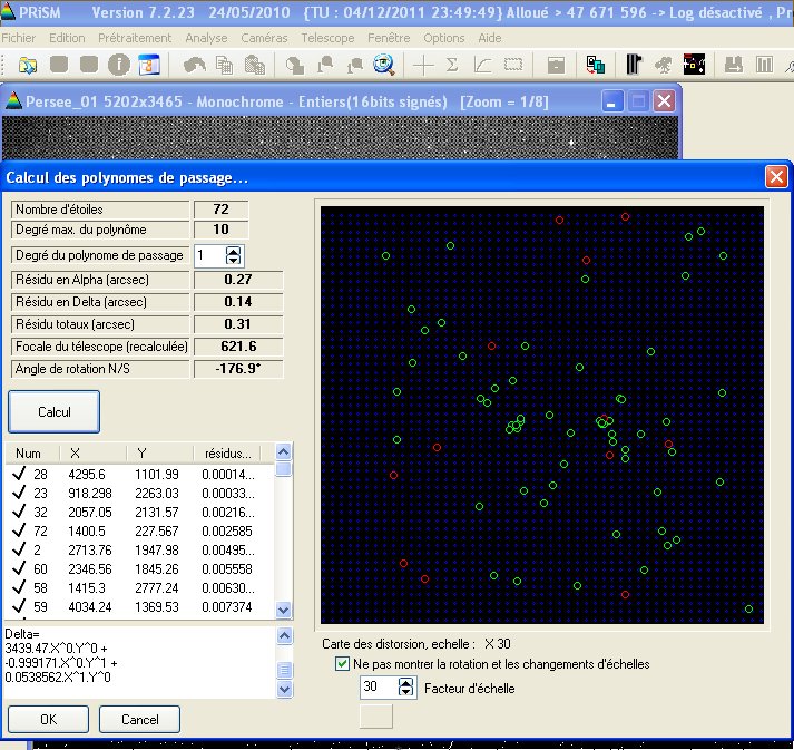

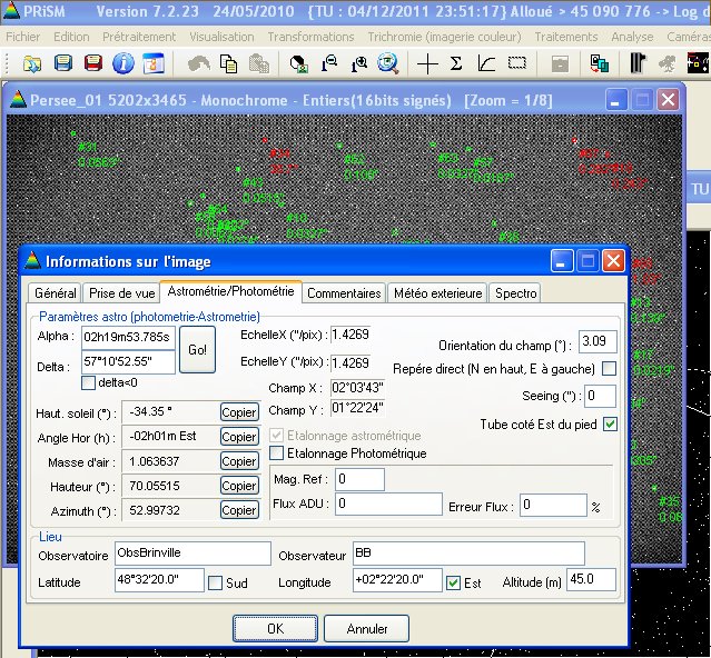

Bonjour à tous.
J'ai récupéré un ensemble de photo prises à l'APN HORS Prism 7 que j'ai converti en CPA.
Voulant faire de l'astrométrie, j'ai renseigné sur l'une les champs requis-focale-taille pixels-rotation(270°), etc . Et j'ai lancé l'astrométrie RAS sauf que:
que l'on m'affiche dans le panneau intermédiaire une valeur de rotation de -176.9 ° ????
et si je visualise l'entête de l'image j'ai une valeur de rotation de 3.09 ????? Je souhaite comprendre ces différences car derrière le recentrage du télescope ne fonctionne pas.
Comme la limite du forum est de 3 pièces jointes je fais un nouveau post sur le sujet
A+

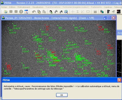

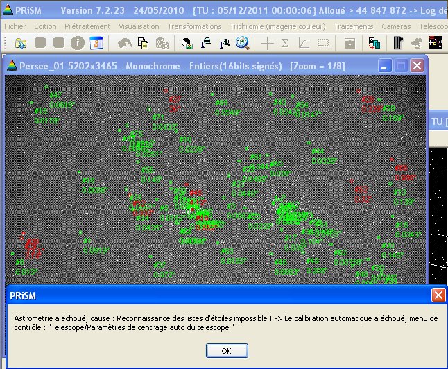

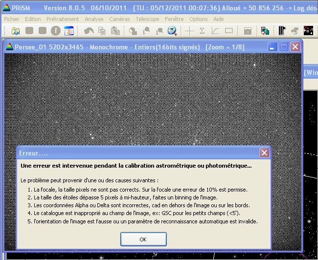

Re,
la calibration a donc échouée --------------------------------------------------------
Autre sujet
Derrière j'ai voulu modifier les entêtes de toutes les images via l'outil dédié.
Tous les champs ont bien été inclus sauf la rotation qui est passée de 270° à 15469.86° --------------------------------------------------------
Autre sujet
J'ai refait les mêmes manips que lors du post précédent mais en Prism V 8.0.5 de démo (il me reste un jour !!!)
Même image et même panel de config ....impossible d'y arriver Désolé pour ces post contigus mais que 3 pièces jointes maxi donc pas le choix
Merci d'avance pour vos suggestions

Re: Soucis avec l'astrométrie 1
1.
La somme (absolue) des deux fait 180° ... Il faut que je demande a stephane qui s'est occupé de ca
Il n'y a ucun rapport ...
2.Tu as changé l'angle ou laissé à la valeur trouvée dans l'entete ?
3. Me passer l'image

Stéphane Charbonnel
- Messages : 431
Bonjour,Cyril Cavadore a écrit :La somme (absolue) des deux fait 180° ... Il faut que je demande a stephane qui s'est occupé de ca
Je confirme que le recentrage n'a rien à voir avec cette différence d'angle.
Pour avoir testé le problème sur énormément d'images, seule l'information dans l'entête de l'image est exacte. Tout simplement car la valeur fournie directement par l'astrométrie automatique ne tient pas compte de l'orientation du repère. Ces deux paramètres forment cependant un ensemble. Ceci est en effet prouvé par le fait que la différence entre les deux est toujours 0° ou 180°.
http://www.prism-astro.com/fr/aide/Tuto ... index.html
Stéphane

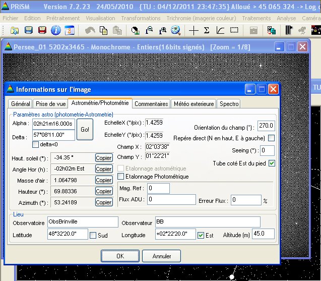

Stéphane Charbonnel
Bernard Boulant
- Messages : 23
Cyril j'ai envoyé la brute sur ton serveur répertoire bboulant.
Je voudrais juste expliquer le contexte à propos de ce soucis temporaire.
Les astronomes que je connais font de l'astro de loisir avec des équipements modestes, font leur MES, leur MAP et ça shoote.
Il sont "globalement" satisfait de leur empilement de freeware mais voudraient améliorer leurs images donc je leur fait des petites démos Prism (King, FWHM, traitement, astrométrie, collim, etc).
Le seul message que je voudrais vous passer , c'est que c'est un INVESTISSEMENT INTELLECTUEL CONSIDERABLE pour eux de franchir le pas, pour moi un peu de temps (mais j'aime cela).
OUI, Stéphane, ta page sur l'orientation est très bien faite mais pour eux, c'est un "grand moment de solitude"
A part des stages pratiques, il n'y a pas de solution miracle
Donc , ce soir là, 3 personnes, démo astrométrie impromptue, j'ai récupéré une de leurs brutes (sans DOF) et j'ai renseigné manuellement tous les champs(comme à chaque fois les images ne sont jamais renseignées).
J'ai mis (un peu vite à l'intuition ) 270 °en rotation et j'ai lancé l'astrométrie qui a bien marché mais j'ai eu des données bizarres derrière 3.09.
J'ai remis 270 ° dans l'entête et j'ai demandé un recentrage du télescope pensant que si l'astrométrie automatique avait bien fonctionné avec cette valeur de 270°, ce serait OK pour cette fonction.
J'ai des progrès à faire AUSSI
Amitiés
Bernard,
je rejoins ton analyse, et j'aime bien le terme de " INVESTISSEMENT INTELLECTUEL CONSIDERABLE"
Si tu as des idees pour que cela devienne plus simple, et tout aussi efficace, je suis preneur.
Dans l'astrometrie auto, le fait de rentrer l'orientation n'a aucun impact, le plus important c'est d'avoir l'image dans le sens de la carte du ciel, apres qu'elle ne soit pas orienté au nord, n'a pas d'importance...

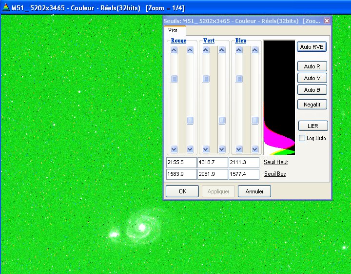

pour clore le sujet:
1:Je ne les apprécie pas non plus ......
2:Ok
3:voila par exemple l'image finale, x Raw Canon 550D normal, passé en Cpa, traité complètement avec Prism (DOF, image couleur Motif 2, etc).
Je m'y prends peu être mal mais même avec le bouton 'Auto RVB" c'est catastrophique....vert de chez vert. Tu as déjà sur ton serveur, répertoire "bboulant" une image de Persée que je n'arrive pas à équilibrer non plus et j'aimerai bien pourtant.

Autrement j'avais posé une autre question sur l'outil MAJ des entêtes (voir au dessus) Quid ?
