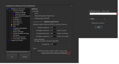

Cher,
J'ai "découvert" la fonction qui permet de synchroniser le dôme avec le télescope lors de la connexion du matériel dans PRISM. Magnifique! MAIS:
Il y a un problème dans l'ordre de connexion : d'abord le dôme est connecté et ensuite seulement le support. Mais cela donne un message d'erreur. Le Dôme souhaite se synchroniser, mais il n'y a pas encore de connexion avec la monture. Est-il possible d'ajuster l'ordre de connexion et donc de connecter le support en premier et le dôme en dernier ?

La connexion a la monture 10microns semble tellement prendre de temps que le Dome a envie de se synchroniser avant que la connexion soit effective.
On va regarder pour un "workaround"
Il faut decocher la case "synchroniser dome avec telescope" en attendant et la remettre ensuite.
