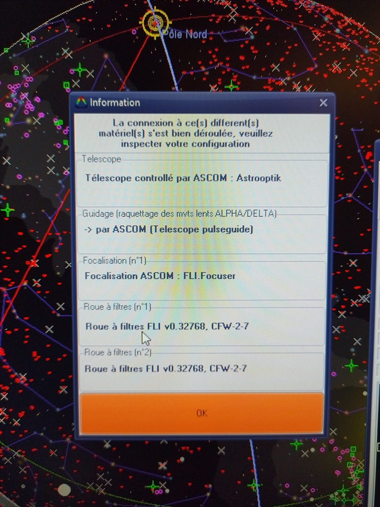

Je rencontre un problème actuellement suite à l'achat d'une deuxième roue à filtre FLI CFW2-7 avec Prism. Avec une seule RAF tout fonctionne parfaitement.
Les deux RAF sont connectées à un HUB USB et sont parfaitement reconnues sous Windows (cf photo Gestionnaire_peripherique_Windows). Dans le logiciel Prism je configure les deux RAF, la première est identifiée pour la caméra n°1 et la deuxième est identifiée pour la caméra n°2. Je configure les différentes positions des filtres.

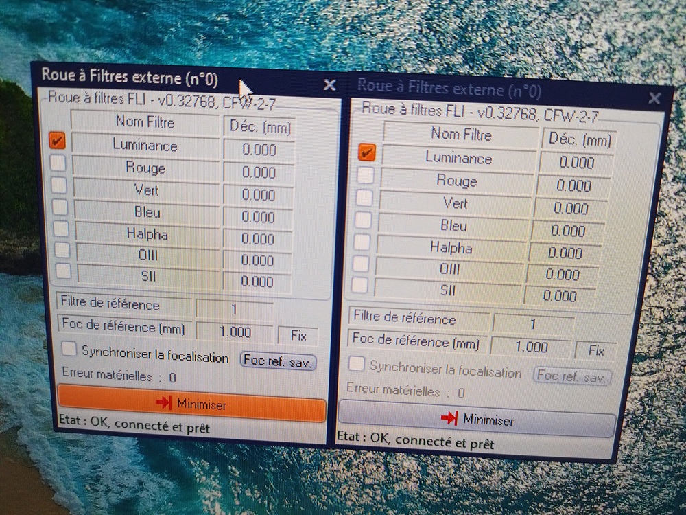

Quand je demande au logiciel de se connecter à l'ensemble du matériel il n'y a aucun problème et tout est reconnu (cf photo PRISM_RAF et Prism_RAF_2). Le problème est que lors de l'initialisation de la RAF, il initialise deux fois la même RAF. Malgré les deux fenêtres différentes pour changer les filtres, seule une RAF est fonctionnelle.
Si je débranche une des deux RAF, aucun souci mais lorsque je connecte les deux une seule est pilotable.
Quelqu'un saurait-il comment régler cela ? Je n'ai pas l'impression que je peux configurer le port de communication.

Hum, deux roues a flitres FLI, ca c'est rare...
Passe en par ASCOM alors.

Re: Pilotage deux RAF FLI CFW2-7
Merci pour la réponse. J'ai pu faire le test ce week-end et cela fonctionne parfaitement car avec le driver Ascom j'ai pu sélectionner la deuxième. Avec les drivers FLI ils n'étaient pas possible de sélectionner le port de communication.
Encore merci et bonne journée.
