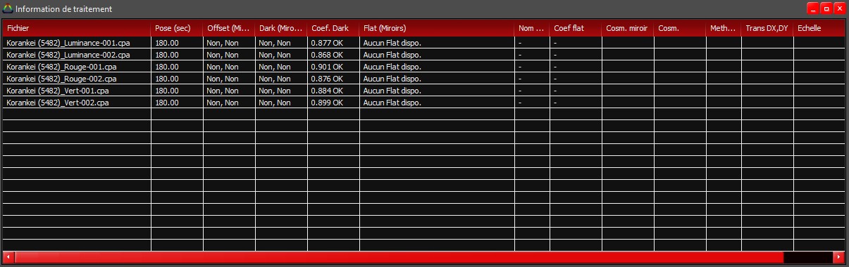

Prétraitement auto des images, problème de FLAT
Le prétraitement des images.
Nicollerat Raphael
Messages : 65
Je souhaite utiliser la fonction "utiliser les flats qui correspondent aux infos du filtre (entête image).
Le programme me sélectionne bien les flats comme ceci :
Flats automatique par couleur : charge les flats pour vérification
Fichier chargé pour inspection du type d'image et de filtre C:\Astronomie\CDR-CDL\Calibration\Images_maitres\Maitre_Dark_120s_UTC_2024-12-26-03h24m27s_-25.0°C.cpa
->> Ce fichier ne sera pas retenu (mauvais type, ou pas de filtre défini dans l'entête)
Fichier chargé pour inspection du type d'image et de filtre C:\Astronomie\CDR-CDL\Calibration\Images_maitres\Maitre_Dark_180s_UTC_2024-12-26-02h34m01s_-25.0°C.cpa
Fichier chargé pour inspection du type d'image et de filtre C:\Astronomie\CDR-CDL\Calibration\Images_maitres\Maitre_Dark_30s_UTC_2024-12-26-04h10m25s_-24.9°C.cpa
Fichier chargé pour inspection du type d'image et de filtre C:\Astronomie\CDR-CDL\Calibration\Images_maitres\Maitre_Dark_60s_UTC_2024-12-26-03h51m28s_-24.9°C.cpa
Fichier chargé pour inspection du type d'image et de filtre C:\Astronomie\CDR-CDL\Calibration\Images_maitres\Maitre_Flats_UTC_2024-12-30-18h49m51s_Luminance.cpa
->> Fichier FLAT retenu, nom du filtre : Luminance
Fichier chargé pour inspection du type d'image et de filtre C:\Astronomie\CDR-CDL\Calibration\Images_maitres\Maitre_Flats_UTC_2024-12-30-18h51m13s_Bleu.cpa
->> Fichier FLAT retenu, nom du filtre : Bleu
Fichier chargé pour inspection du type d'image et de filtre C:\Astronomie\CDR-CDL\Calibration\Images_maitres\Maitre_Flats_UTC_2024-12-30-18h52m51s_Vert.cpa
->> Fichier FLAT retenu, nom du filtre : Vert
Fichier chargé pour inspection du type d'image et de filtre C:\Astronomie\CDR-CDL\Calibration\Images_maitres\Maitre_Flats_UTC_2024-12-30-18h54m20s_Rouge.cpa
->> Fichier FLAT retenu, nom du filtre : Rouge
Fichier chargé pour inspection du type d'image et de filtre C:\Astronomie\CDR-CDL\Calibration\Images_maitres\Maitre_Offsets_UTC_2024-12-26-04h16m56s_-25.0°C.cpa
Flats automatique par couleur : Ok, 4 flats détectés
Filtre Luminance, fichier associé Maitre_Flats_UTC_2024-12-30-18h49m51s_Luminance.cpa (6252x4176 pixels)
Filtre Bleu, fichier associé Maitre_Flats_UTC_2024-12-30-18h51m13s_Bleu.cpa (6252x4176 pixels)
Filtre Vert, fichier associé Maitre_Flats_UTC_2024-12-30-18h52m51s_Vert.cpa (6252x4176 pixels)
Filtre Rouge, fichier associé Maitre_Flats_UTC_2024-12-30-18h54m20s_Rouge.cpa (6252x4176 pixels)
Traitement : C:\Astronomie\CDR-CDL\(5482) Korankei 2024-12-28\Korankei (5482)_Luminance-001.cpa-> Pose = 180.00 sec
L'image Bias maître est : Maitre_Offsets_UTC_2024-12-26-04h16m56s_-25.0°C.cpa
L'image Noir maître est : Maitre_Dark_180s_UTC_2024-12-26-02h34m01s_-25.0°C.cpa
Pixels chauds : Valeur moyenne=0.00 (ADU) Nombre de pixels=16034 (0.061%) Densité moyenne : un tout les 40 x 40 pixels
NOIR Coef=0.88211 Coefmax=0.99014 Coefmin=0.65598 Bruit=374.9043 Iterations=15
Pixels chauds enlevés automatiquement
Korankei (5482)_Luminance-001.cpa Temps de pose: 180.0 sec
Korankei (5482)_Luminance-001.cpa -offset -noir*0.8821 /flat*0
Traitement : C:\Astronomie\CDR-CDL\(5482) Korankei 2024-12-28\Korankei (5482)_Luminance-002.cpa-> Pose = 180.00 sec
NOIR Coef=0.88211 Coefmax=0.97366 Coefmin=0.71182 Bruit=377.6973 Iterations=15
Korankei (5482)_Luminance-002.cpa Temps de pose: 180.0 sec
Korankei (5482)_Luminance-002.cpa -offset -noir*0.8821 /flat*0
Et en réalité le traitement des flats ne se fait pas.
Y a t'il une astuce pour que cela fonctionne ? j'aimerais bien pouvoir utiliser cette fonction très pratique au lieu de traiter les images couleur par couleur.
Merci d'avance et Bonne Année 2025 !
Raphaël

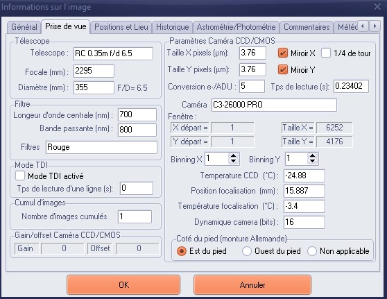

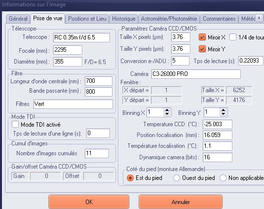

Il y a un pb avec tes flats, il dit qu'il ne trouve pas le champ "Filtre" ...
regarde tes entetes FITS

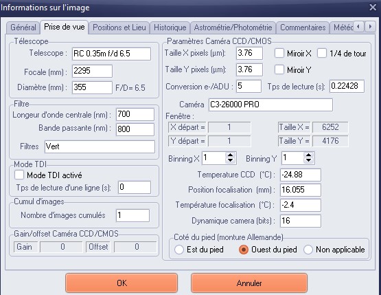

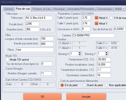

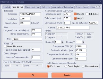

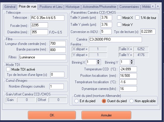

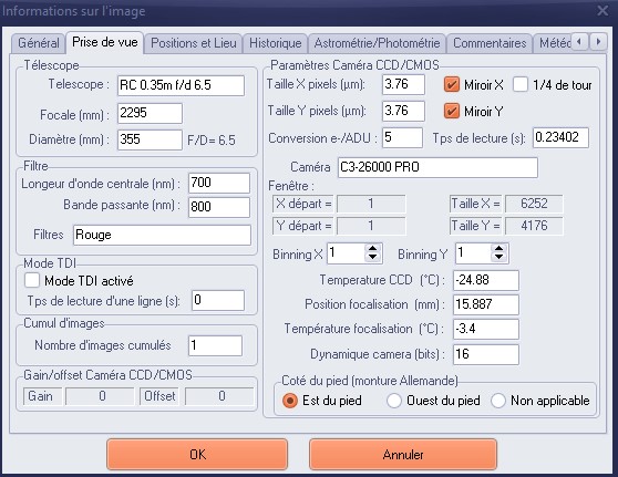

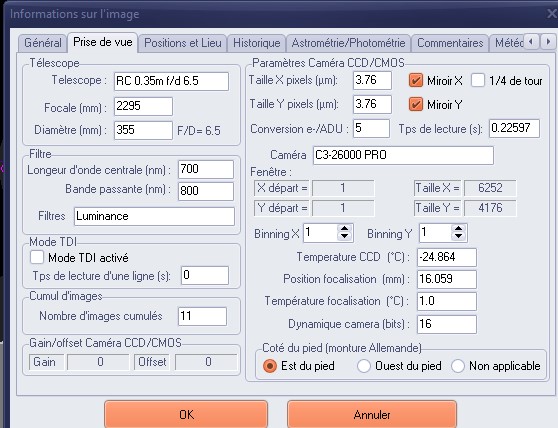

Nicollerat Raphael
Messages : 65
Re: Prétraitement auto des images, problème de FLAT
Hello,
voici ce qu'il y a indiqué dans les entêtes des images :
Il semble que le nom des filtres y soient et que l'orthographe soit ok avec le flat.
