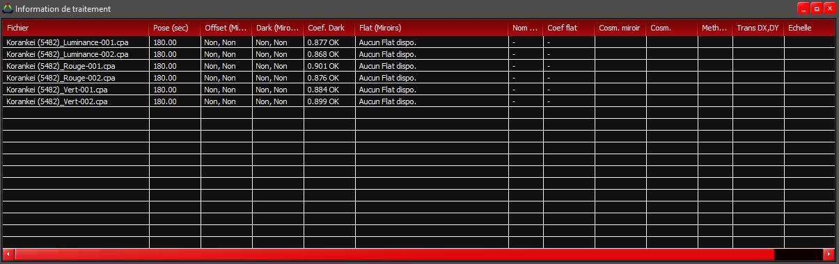

Et en réalité le traitement des flats ne se fait pas.
Y a t'il une astuce pour que cela fonctionne ? j'aimerais bien pouvoir utiliser cette fonction très pratique au lieu de traiter les images couleur par couleur.

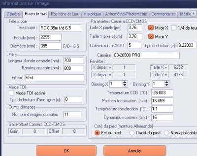

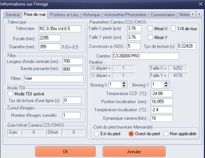

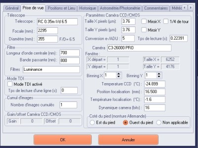

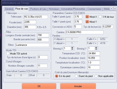

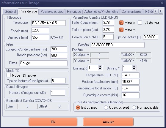

regarde tes entetes FITS
Nicollerat Raphael
- Messages : 65
Re: Prétraitement auto des images, problème de FLAT
Hello,
voici ce qu'il y a indiqué dans les entêtes des images : Il semble que le nom des filtres y soient et que l'orthographe soit ok avec le flat.
Les flats :
Les flats :
