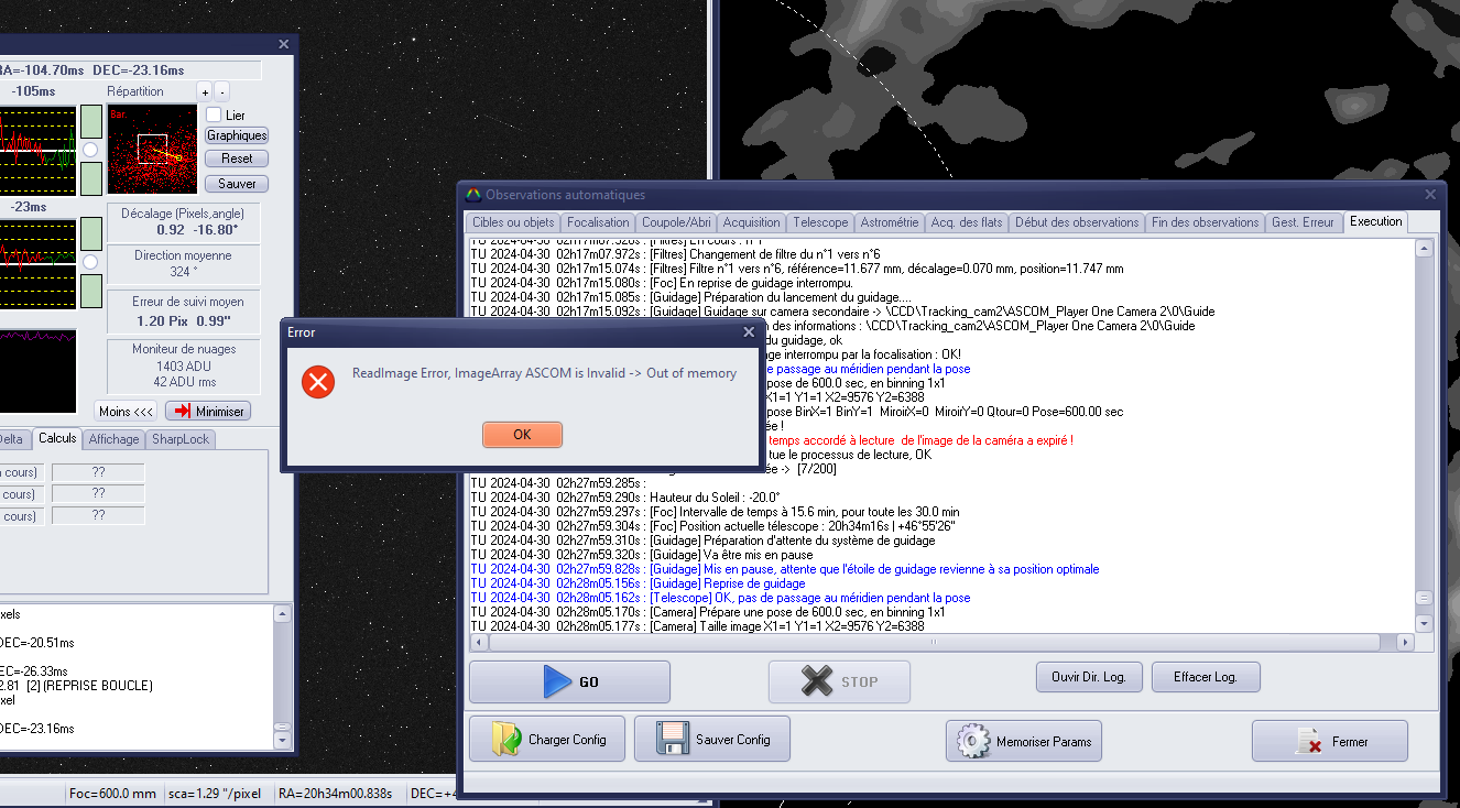

Toujours dans les test avant installation en REMOTE en Espagne, je rencontre des problème récurrent d'erreur :
READIMAGE ERROR, ImageARRAY ASCOM is invalid -> Out of memory
La caméra est une ZEUS-M de chez Player one (FullFRAM IMX455)
Alors à savoir que j'ai aussi une MORAVIAN C3-26000PRO avec laquelle j'ai le souci de temps en temps ainsi que POSEIDON-C (APSC IMX471) c'est une erreur très récurrente dans prism qui me shoot les observation auto.
Cette nuit était le grand test en condition réel qui s'est terminée après seulement 6 prises de vue de 600S
Ce matin j'ai repris la main et ai tester des prises de vue avec le problème rencontré. j'ai déconnecté la caméra de prism et re connecter avec TJ le même souci voici quelques screen:
en relançant les prises de vues j'ai parfois des messages différents:
une chose intéressante c'est que lorsque je passe en 1/2 Frame ou 1/4 frame l'image se charge mais dès que je repasse en Full image, le problème revient
Sans rien changer je passe sous NINA (prism tj ouvert mais sans que la caméra soit connecté dans prism) et là aucun souci tout fonctionne.
Je précise que j'ai les même paramètre, utilisation en ASCOM (pas en natif bien que nina le gère) même gain même taux de transfert USB (100% dans ce cas mais la fois d'avant j'ai tester avec des valeur de 50 à 100% sans succès)
il ne semble donc pas y avoir de problème sous NINA.
Une chose que j'ai remarqué mais je ne sais pas si ca a un lien il semble que cela vienne lorsqu'il y a eu une interruption de la pose comme parfois je stop l'observation auto moi même au milieu d'une pose et parfois ça se met à a avoir le souci dans la foulée (mais pas toujours comme là... pas d'interruption)
Cette nuit le problème à eu lieu lors de la reprise des images (passage de CROP à 1/1) après une mise au point auto dans l'obs. automatique
J'ai aussi contacté Player one qui regardent de leur côté, je ne crois pas qu'ils aient eu ce souci de reporté et comme j'ai aussi le souci depuis plusieurs années avec la MORAVIAN avec prism je pense que c'est inhérent à prism.
D'autant plus que Pour que ça remarche je dois quitter prism et relaner et sous nina pas de souci.

TU 2024-04-30 02h15m14.282s : [Foc] Position Barycentre étoile (Fond=206 ADU) Xbar=62.8 Ybar=51.5
TU 2024-04-30 02h15m14.314s : [Foc] Décalage -> DX=12.3 DY=1.0 pixels
TU 2024-04-30 02h15m14.319s : [Foc] recalage (coord capteur) sur X1=4985, Y1=3251, X2=5085, Y2=3351
TU 2024-04-30 02h15m14.331s : [Foc] à 11.814 mm, HDF=5.35 (11/15)
TU 2024-04-30 02h15m24.254s : [Foc] Position Barycentre étoile (Fond=210 ADU) Xbar=48.0 Ybar=50.1
TU 2024-04-30 02h15m24.284s : [Foc] Décalage -> DX=-2.5 DY=-0.4 pixels
TU 2024-04-30 02h15m24.288s : [Foc] recalage (coord capteur) sur X1=4983, Y1=3251, X2=5083, Y2=3351
TU 2024-04-30 02h15m24.300s : [Foc] à 11.860 mm, HDF=6.45 (12/15)
TU 2024-04-30 02h15m34.242s : [Foc] Position Barycentre étoile (Fond=210 ADU) Xbar=48.8 Ybar=50.9
TU 2024-04-30 02h15m34.273s : [Foc] Décalage -> DX=-1.7 DY=0.4 pixels
TU 2024-04-30 02h15m34.278s : [Foc] recalage (coord capteur) sur X1=4981, Y1=3251, X2=5081, Y2=3351
TU 2024-04-30 02h15m34.292s : [Foc] à 11.906 mm, HDF=8.02 (13/15)
TU 2024-04-30 02h15m44.292s : [Foc] Position Barycentre étoile (Fond=209 ADU) Xbar=50.2 Ybar=51.0
TU 2024-04-30 02h15m44.323s : [Foc] Décalage -> DX=-0.3 DY=0.5 pixels
TU 2024-04-30 02h15m44.328s : [Foc] recalage (coord capteur) sur X1=4981, Y1=3252, X2=5081, Y2=3352
TU 2024-04-30 02h15m44.343s : [Foc] à 11.952 mm, HDF=9.73 (14/15)
TU 2024-04-30 02h15m54.296s : [Foc] Position Barycentre étoile (Fond=210 ADU) Xbar=52.2 Ybar=51.2
TU 2024-04-30 02h15m54.328s : [Foc] Décalage -> DX=1.7 DY=0.7 pixels
TU 2024-04-30 02h15m54.333s : [Foc] recalage (coord capteur) sur X1=4983, Y1=3253, X2=5083, Y2=3353
TU 2024-04-30 02h15m54.347s : [Foc] à 11.998 mm, HDF=11.10 (15/15)
TU 2024-04-30 02h15m54.352s : [Foc] Focalisation trouvée à 11.655 mm !
TU 2024-04-30 02h15m59.049s : [Foc] Vérification de la focalisation
TU 2024-04-30 02h16m02.256s : [Foc] Position Barycentre étoile (Fond=210 ADU) Xbar=54.5 Ybar=49.7
TU 2024-04-30 02h16m02.283s : [Foc] Décalage -> DX=4.0 DY=-0.8 pixels
TU 2024-04-30 02h16m02.290s : [Foc] recalage (coord capteur) sur X1=4987, Y1=3252, X2=5087, Y2=3352
TU 2024-04-30 02h16m02.302s : [Foc] HDF aprés focalisation : 2.59 pixels (3.34"), HDF avant : 2.36 (3.05") -> pas d'amélioration !
TU 2024-04-30 02h16m02.309s : [Foc] Retour à la mise au point à 11.677 mm
TU 2024-04-30 02h16m07.088s : [Foc] Prochaine focalisation entre 11.310 mm et 12.000 mm
TU 2024-04-30 02h16m07.093s : Retour à la position initiale du telescope
TU 2024-04-30 02h16m07.099s : [Telescope] Pointage sur ALPHA= 20h34m00s DELTA=+46°54'00''
TU 2024-04-30 02h16m07.107s : [Télescope] Utilise l'horizon simple
TU 2024-04-30 02h16m10.516s : [Telescope] Pause de 5s pour rattrapage des jeux
TU 2024-04-30 02h16m15.766s : [Telescope] Tube coté Ouest du pied visant l'Est
TU 2024-04-30 02h16m15.771s : [Astrométrie] Début de calibration astrométrique (acquisition d'image)
TU 2024-04-30 02h16m16.279s : [Astrométrie] Remise sur le filtre de référence
TU 2024-04-30 02h16m16.285s : [Filtres] Sauve la position courante -> n°1
TU 2024-04-30 02h16m16.290s : [Filtres] requis n°1
TU 2024-04-30 02h16m16.298s : [Filtres] En cours : n°1
TU 2024-04-30 02h16m16.304s : [Filtres] Pas de changement de filtre requis
TU 2024-04-30 02h16m16.311s : [Camera] Retour en mode "FULL FRAME"
TU 2024-04-30 02h16m16.320s : [Camera] Taille image X1=1 Y1=1 X2=9576 Y2=6388
TU 2024-04-30 02h16m16.325s : [Camera] Prepare une pose BinX=1 BinY=1 MiroirX=0 MiroirY=0 Qtour=0 Pose=10.00 sec
TU 2024-04-30 02h16m16.403s : [Camera] Pose démarrée !
TU 2024-04-30 02h16m31.176s : [Astrométrie] Catalogue GSC-ACT : C:\Program Files (x86)\PRiSM v11\GSC-ACT\
TU 2024-04-30 02h16m59.008s : [Foc] Revient au filtre initial, index=1
TU 2024-04-30 02h16m59.015s : [Filtres] requis n°1
TU 2024-04-30 02h16m59.020s : [Filtres] En cours : n°1
TU 2024-04-30 02h16m59.029s : [Filtres] Pas de changement de filtre requis
TU 2024-04-30 02h16m59.049s : [Foc] [Astrométrie] Décalage de position -> RA=6.5 arcmin DEC=2.9 arcmin Dist=5.3 arcmin
TU 2024-04-30 02h16m59.055s : [Foc] [Telescope] Recalage du telescope suite à l'astrometrie...
TU 2024-04-30 02h16m59.061s : [Telescope] Pointage sur ALPHA= 20h33m55s DELTA=+46°53'35''
TU 2024-04-30 02h16m59.067s : [Télescope] Utilise l'horizon simple
TU 2024-04-30 02h17m02.516s : [Telescope] Pause de 5s pour rattrapage des jeux
TU 2024-04-30 02h17m07.779s : [Telescope] Tube coté Ouest du pied visant l'Est
TU 2024-04-30 02h17m07.783s : [Telescope] Calibre le télescope sur la position suivante 20h34m21.640s | +46°56'29.10''
TU 2024-04-30 02h17m07.884s : [Foc] Revient au filtre initial, index=6
TU 2024-04-30 02h17m07.923s : [Filtres] requis n°6
TU 2024-04-30 02h17m07.926s : [Filtres] En cours : n°1
TU 2024-04-30 02h17m07.972s : [Filtres] Changement de filtre du n°1 vers n°6
TU 2024-04-30 02h17m15.074s : [Filtres] Filtre n°1 vers n°6, référence=11.677 mm, décalage=0.070 mm, position=11.747 mm
TU 2024-04-30 02h17m15.080s : [Foc] En reprise de guidage interrompu.
TU 2024-04-30 02h17m15.085s : [Guidage] Préparation du lancement du guidage....
TU 2024-04-30 02h17m15.092s : [Guidage] Guidage sur camera secondaire -> \CCD\Tracking_cam2\ASCOM_Player One Camera 2\0\Guide
TU 2024-04-30 02h17m15.099s : [Guidage] récupération des informations : \CCD\Tracking_cam2\ASCOM_Player One Camera 2\0\Guide
TU 2024-04-30 02h17m29.178s : [Guidage] Démarrage du guidage, ok
TU 2024-04-30 02h17m29.185s : [Foc] Reprise de guidage interrompu par la focalisation : OK!
TU 2024-04-30 02h17m29.191s : [Telescope] OK, pas de passage au méridien pendant la pose
TU 2024-04-30 02h17m29.196s : [Camera] Prépare une pose de 600.0 sec, en binning 1x1
TU 2024-04-30 02h17m29.204s : [Camera] Taille image X1=1 Y1=1 X2=9576 Y2=6388
TU 2024-04-30 02h17m29.212s : [Camera] Prepare une pose BinX=1 BinY=1 MiroirX=0 MiroirY=0 Qtour=0 Pose=600.00 sec
TU 2024-04-30 02h17m29.256s : [Camera] Pose démarrée !
TU 2024-04-30 02h27m59.264s : [Camera] Erreur fatale, temps accordé à lecture de l'image de la caméra a expiré !
TU 2024-04-30 02h27m59.269s : [Camera] Pas d'image, tue le processus de lecture, OK
TU 2024-04-30 02h27m59.275s : Image d'itération réalisée -> [7/200]
TU 2024-04-30 02h27m59.285s :
TU 2024-04-30 02h27m59.290s : Hauteur du Soleil : -20.0°
TU 2024-04-30 02h27m59.297s : [Foc] Intervalle de temps à 15.6 min, pour toute les 30.0 min
TU 2024-04-30 02h27m59.304s : [Foc] Position actuelle télescope : 20h34m16s | +46°55'26''
TU 2024-04-30 02h27m59.310s : [Guidage] Préparation d'attente du système de guidage
TU 2024-04-30 02h27m59.320s : [Guidage] Va être mis en pause
TU 2024-04-30 02h27m59.828s : [Guidage] Mis en pause, attente que l'étoile de guidage revienne à sa position optimale
TU 2024-04-30 02h28m05.156s : [Guidage] Reprise de guidage
TU 2024-04-30 02h28m05.162s : [Telescope] OK, pas de passage au méridien pendant la pose
TU 2024-04-30 02h28m05.170s : [Camera] Prépare une pose de 600.0 sec, en binning 1x1
TU 2024-04-30 02h28m05.177s : [Camera] Taille image X1=1 Y1=1 X2=9576 Y2=6388
TU 2024-04-30 02h28m05.182s : [Camera] Prepare une pose BinX=1 BinY=1 MiroirX=0 MiroirY=0 Qtour=0 Pose=600.00 sec
TU 2024-04-30 02h28m05.191s : [Guidage] Essaie de stopper le guidage....
TU 2024-04-30 02h28m07.821s : [Guidage] Arrêt du guidage.
TU 2024-04-30 02h28m07.826s : Erreur fatale : InitExposure->ExposureStatusReadOut Enabled !!
TU 2024-04-30 02h28m08.008s : [Meteo] "WatchDog" terminé
TU 2024-04-30 02h28m08.015s : [Meteo] : Processus de watchdog détruit
TU 2024-04-30 02h28m08.019s : Execute la procédure de gestion d'erreur !
TU 2024-04-30 02h28m08.030s : [Err. Management] Tente de parker le télescope...
TU 2024-04-30 02h28m08.034s : [Telescope] Parking du telescope en cours...
TU 2024-04-30 02h28m08.044s : [Telescope] début parking à AZ=180.0° ELV=0.0°
TU 2024-04-30 02h28m12.340s : [Telescope] Telescope parké!
TU 2024-04-30 02h28m12.346s : Fin de l'observation automatique.
TU 2024-04-30 02h28m12.351s : --------------------------------------------------------------------------------------------------------
TU 2024-04-30 02h28m12.363s : Le processus d'observation auto a été détruit !

Bon encore une tentative qui se résume par un échec au bout de 4 pose en observation auto.
Je suis revenu à prism V11 (11.4.18) sans la dernière MAJ ... pas mieux finalement
Je commence à être désespérer et je vais préparer un Backup NINA car là ce n'est plus possible de perdre autant de nuit d'observation et se ne sera pas admissible quand il sera en REMOTE
Et J'ai vraiment mais vraiment pas envi de passer sous NINA
J'ai contacté Player one via mes contact chez eux (je suis importateur de la marque via le magasin univers-astro.fr) et ils devraient vous contacter pour implémenter la marque en natif dans prism en espérant que cela règle le problème
TU 2024-05-08 23h49m35.719s : Image d'itération réalisée -> [4/200]
TU 2024-05-08 23h49m35.729s :
TU 2024-05-08 23h49m35.733s : Hauteur du Soleil : -25.3°
TU 2024-05-08 23h49m35.741s : [Foc] Intervalle de temps à 44.5 min, pour toute les 60.0 min
TU 2024-05-08 23h49m35.748s : [Foc] Position actuelle télescope : 20h34m32s | +47°01'26''
TU 2024-05-08 23h49m35.756s : [Guidage] Préparation d'attente du système de guidage
TU 2024-05-08 23h49m35.762s : [Guidage] Va être mis en pause
TU 2024-05-08 23h49m36.299s : [Guidage] Mis en pause, attente que l'étoile de guidage revienne à sa position optimale
TU 2024-05-08 23h50m13.594s : [Guidage] Reprise de guidage
TU 2024-05-08 23h50m13.600s : [Telescope] OK, pas de passage au méridien pendant la pose
TU 2024-05-08 23h50m13.614s : [Camera] Prépare une pose de 600.0 sec, en binning 1x1
TU 2024-05-08 23h50m13.617s : [Camera] Taille image CCD X1=1 Y1=1 X2=9576 Y2=6388
TU 2024-05-08 23h50m13.625s : [Camera] Prepare une pose BinX=1 BinY=1 MiroirX=0 MiroirY=0 Qtour=0 Pose=600.00 sec
TU 2024-05-08 23h50m13.632s : [Guidage] Essaie de stopper le guidage....
TU 2024-05-08 23h50m16.142s : [Guidage] Arrêt du guidage.
TU 2024-05-08 23h50m16.145s : Erreur fatale : InitExposure->ExposureStatusReadOut Enabled !!
TU 2024-05-08 23h50m16.174s : [Meteo] "WatchDog" terminé
TU 2024-05-08 23h50m16.178s : [Meteo] : Processus de watchdog détruit
TU 2024-05-08 23h50m16.184s : Execute la procédure de gestion d'erreur !
TU 2024-05-08 23h50m16.195s : [Err. Management] Tente de parker le télescope...
TU 2024-05-08 23h50m16.198s : [Telescope] Parking du telescope en cours...
TU 2024-05-08 23h50m16.209s : [Telescope] début parking à AZ=180.0° ELV=0.0°
TU 2024-05-08 23h50m20.614s : [Telescope] Telescope parké!
TU 2024-05-08 23h50m20.619s : Fin de l'observation automatique.
TU 2024-05-08 23h50m20.625s : --------------------------------------------------------------------------------------------------------
TU 2024-05-08 23h50m20.656s : Le processus d'observation auto a été détruit !

Re: Readimage Error
Bon il semblerait que prism soit hors de cause lol
Même souci sou NINA
Même souci sou NINA

- Messages : 90
- Enregistré le : 02 mars 2016, 13:32
Re: Readimage Error
Alors je voudrais rebondir,
J'ai changer l'alimentation du EAGLE et passe maintenant par le secteur (pas assez de courant dispo via le transfo allume cigare).
Ce n'est pas la même sous PRISM .. à peine 5 ou 6 poses et problème
j'ai ensuite re tester en driver ASCOM avec un autre logiciel (pas via le NATIF) et aucun souci.
Pour info je suis importateur France de la marque, ils sont passé faire la MAJ du firmware de la caméra (via Bureau à distance) et je leur ai demandé de te contacter pour une implémentation dans prism.
J'espère qu'ils le feront.
J'ai une POSEIDON (APSC) de chez eux également et je n'ai pas eu ce genre de bug sous prism.
et contrairement à ce que tu dis, pour travailler étroitement avec eux ils répondent à toutes mes demande ainsi qu'a tout mes clients qui ont de soucis.

- Messages : 90
Re: Readimage Error
Un truc me met la puce à l'oreille c'est que j'ai tester avec mon PC portable avant le EAGLe sans aucun souci la caméra pour faire des 100aine de dark.
J'ai ensuite l'autre soir sauté du EAGLE au PC portable et je n'ai pas eu de souci...
Ce n'est pourtant pas le bas de gamme de EAGLE, c'est le 5PRO alors je serais très étonné qu'il ne soit pas assez puissant pour faire tourner PRISM...
Une idée ?
Une idée ?
- Messages : 4513
Re: Readimage Error
C'est compliqué.. un readimage error, est une erreur liée au fait que Prism (ou en fait le driver ASCOM) réclame des données pixels et que rien ne vient.
Ca pourrait etre un probleme de driver bas niveau en fait (le driver noyau fichier .sys qui est livré avec la camera).
Les eagle je les connais un peu, j'en ai un ici mais ce sont des configs qui peuvent etre "short" en mémoire par exemple.
