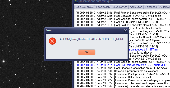

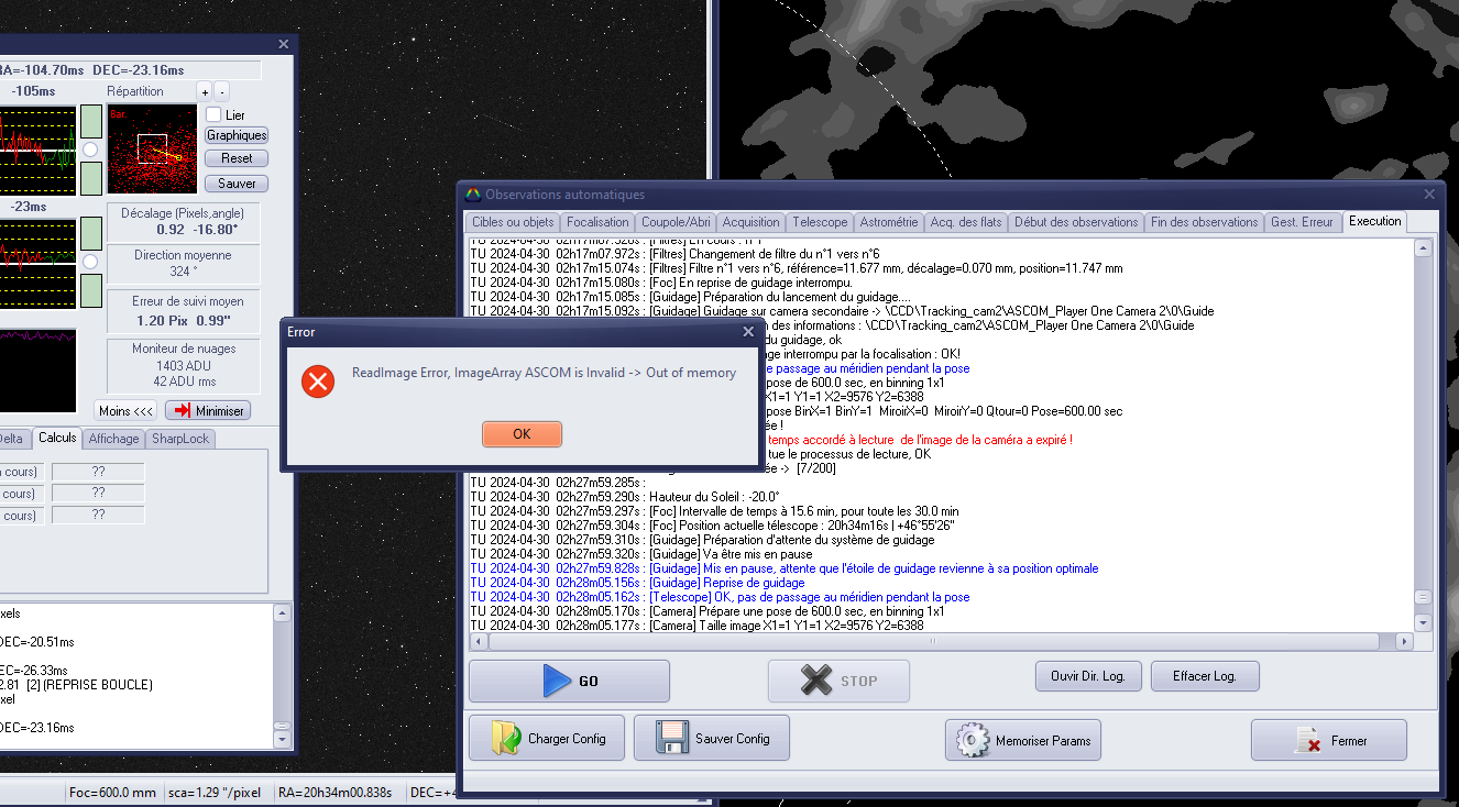

Toujours dans les test avant installation en REMOTE en Espagne, je rencontre des problème récurrent d'erreur :
READIMAGE ERROR, ImageARRAY ASCOM is invalid -> Out of memory
La caméra est une ZEUS-M de chez Player one (FullFRAM IMX455)
Alors à savoir que j'ai aussi une MORAVIAN C3-26000PRO avec laquelle j'ai le souci de temps en temps ainsi que POSEIDON-C (APSC IMX471) c'est une erreur très récurrente dans prism qui me shoot les observation auto.
Cette nuit était le grand test en condition réel qui s'est terminée après seulement 6 prises de vue de 600S
Ce matin j'ai repris la main et ai tester des prises de vue avec le problème rencontré. j'ai déconnecté la caméra de prism et re connecter avec TJ le même souci voici quelques screen:

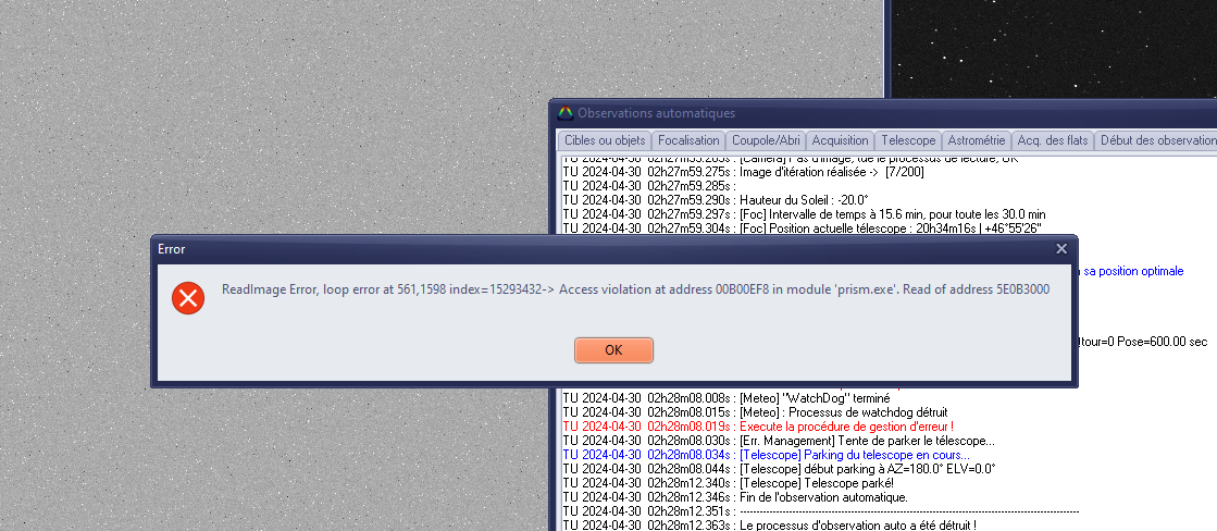

en relançant les prises de vues j'ai parfois des messages différents:
une chose intéressante c'est que lorsque je passe en 1/2 Frame ou 1/4 frame l'image se charge mais dès que je repasse en Full image, le problème revient

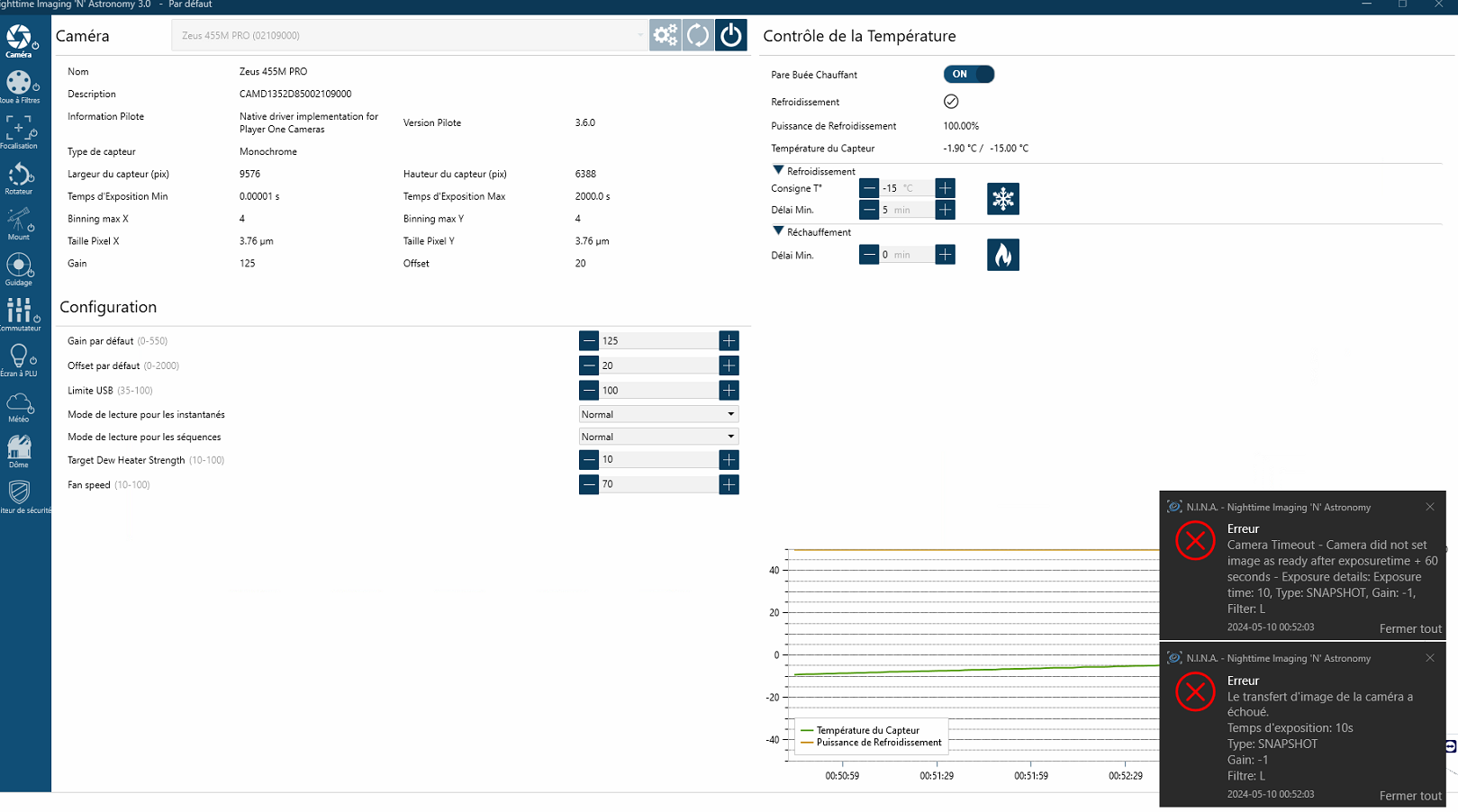

Sans rien changer je passe sous logiciel (prism tj ouvert mais sans que la caméra soit connecté dans prism) et là aucun souci tout fonctionne.
Je précise que j'ai les même paramètre, utilisation en ASCOM (pas en natif bien que logiciel le gère) même gain même taux de transfert USB (100% dans ce cas mais la fois d'avant j'ai tester avec des valeur de 50 à 100% sans succès)
il ne semble donc pas y avoir de problème sous logiciel.
Une chose que j'ai remarqué mais je ne sais pas si ca a un lien il semble que cela vienne lorsqu'il y a eu une interruption de la pose comme parfois je stop l'observation auto moi même au milieu d'une pose et parfois ça se met à a avoir le souci dans la foulée (mais pas toujours comme là... pas d'interruption)
Cette nuit le problème à eu lieu lors de la reprise des images (passage de CROP à 1/1) après une mise au point auto dans l'obs. automatique
J'ai aussi contacté Player one qui regardent de leur côté, je ne crois pas qu'ils aient eu ce souci de reporté et comme j'ai aussi le souci depuis plusieurs années avec la MORAVIAN avec prism je pense que c'est inhérent à prism.
D'autant plus que Pour que ça remarche je dois quitter prism et relaner et sous logiciel pas de souci.

TU 2024-04-30 02h16m07.107s : [Télescope] Utilise l'horizon simple
TU 2024-04-30 02h16m10.516s : [Telescope] Pause de 5s pour rattrapage des jeux
TU 2024-04-30 02h16m15.766s : [Telescope] Tube coté Ouest du pied visant l'Est
TU 2024-04-30 02h16m15.771s : [Astrométrie] Début de calibration astrométrique (acquisition d'image)
TU 2024-04-30 02h16m16.279s : [Astrométrie] Remise sur le filtre de référence
TU 2024-04-30 02h16m16.285s : [Filtres] Sauve la position courante -> n°1
TU 2024-04-30 02h16m16.290s : [Filtres] requis n°1
TU 2024-04-30 02h16m16.298s : [Filtres] En cours : n°1
TU 2024-04-30 02h16m16.304s : [Filtres] Pas de changement de filtre requis
TU 2024-04-30 02h16m16.311s : [Camera] Retour en mode "FULL FRAME"
TU 2024-04-30 02h16m16.320s : [Camera] Taille image X1=1 Y1=1 X2=9576 Y2=6388
TU 2024-04-30 02h16m16.325s : [Camera] Prepare une pose BinX=1 BinY=1 MiroirX=0 MiroirY=0 Qtour=0 Pose=10.00 sec
TU 2024-04-30 02h16m16.403s : [Camera] Pose démarrée !
TU 2024-04-30 02h16m31.176s : [Astrométrie] Catalogue GSC-ACT : C:\Program Files (x86)\PRiSM v11\GSC-ACT\
TU 2024-04-30 02h16m59.008s : [Foc] Revient au filtre initial, index=1
TU 2024-04-30 02h16m59.015s : [Filtres] requis n°1
TU 2024-04-30 02h16m59.020s : [Filtres] En cours : n°1
TU 2024-04-30 02h16m59.029s : [Filtres] Pas de changement de filtre requis
TU 2024-04-30 02h16m59.049s : [Foc] [Astrométrie] Décalage de position -> RA=6.5 arcmin DEC=2.9 arcmin Dist=5.3 arcmin
TU 2024-04-30 02h16m59.055s : [Foc] [Telescope] Recalage du telescope suite à l'astrometrie...
TU 2024-04-30 02h16m59.061s : [Telescope] Pointage sur ALPHA= 20h33m55s DELTA=+46°53'35''
TU 2024-04-30 02h16m59.067s : [Télescope] Utilise l'horizon simple
TU 2024-04-30 02h17m02.516s : [Telescope] Pause de 5s pour rattrapage des jeux
TU 2024-04-30 02h17m07.779s : [Telescope] Tube coté Ouest du pied visant l'Est
TU 2024-04-30 02h17m07.783s : [Telescope] Calibre le télescope sur la position suivante 20h34m21.640s | +46°56'29.10''
TU 2024-04-30 02h17m07.884s : [Foc] Revient au filtre initial, index=6
TU 2024-04-30 02h17m07.923s : [Filtres] requis n°6
TU 2024-04-30 02h17m07.926s : [Filtres] En cours : n°1
TU 2024-04-30 02h17m07.972s : [Filtres] Changement de filtre du n°1 vers n°6
TU 2024-04-30 02h17m15.074s : [Filtres] Filtre n°1 vers n°6, référence=11.677 mm, décalage=0.070 mm, position=11.747 mm
TU 2024-04-30 02h17m15.080s : [Foc] En reprise de guidage interrompu.
TU 2024-04-30 02h17m15.085s : [Guidage] Préparation du lancement du guidage....
TU 2024-04-30 02h17m15.092s : [Guidage] Guidage sur camera secondaire -> \CCD\Tracking_cam2\ASCOM_Player One Camera 2\0\Guide
TU 2024-04-30 02h17m15.099s : [Guidage] récupération des informations : \CCD\Tracking_cam2\ASCOM_Player One Camera 2\0\Guide
TU 2024-04-30 02h17m29.178s : [Guidage] Démarrage du guidage, ok
TU 2024-04-30 02h17m29.185s : [Foc] Reprise de guidage interrompu par la focalisation : OK!
TU 2024-04-30 02h17m29.191s : [Telescope] OK, pas de passage au méridien pendant la pose
TU 2024-04-30 02h17m29.196s : [Camera] Prépare une pose de 600.0 sec, en binning 1x1
TU 2024-04-30 02h17m29.204s : [Camera] Taille image X1=1 Y1=1 X2=9576 Y2=6388
TU 2024-04-30 02h17m29.212s : [Camera] Prepare une pose BinX=1 BinY=1 MiroirX=0 MiroirY=0 Qtour=0 Pose=600.00 sec
TU 2024-04-30 02h17m29.256s : [Camera] Pose démarrée !
TU 2024-04-30 02h27m59.264s : [Camera] Erreur fatale, temps accordé à lecture de l'image de la caméra a expiré !
TU 2024-04-30 02h27m59.269s : [Camera] Pas d'image, tue le processus de lecture, OK
TU 2024-04-30 02h27m59.275s : Image d'itération réalisée -> [7/200]
TU 2024-04-30 02h27m59.285s :
TU 2024-04-30 02h27m59.290s : Hauteur du Soleil : -20.0°
TU 2024-04-30 02h27m59.297s : [Foc] Intervalle de temps à 15.6 min, pour toute les 30.0 min
TU 2024-04-30 02h27m59.304s : [Foc] Position actuelle télescope : 20h34m16s | +46°55'26''
TU 2024-04-30 02h27m59.310s : [Guidage] Préparation d'attente du système de guidage
TU 2024-04-30 02h27m59.320s : [Guidage] Va être mis en pause
TU 2024-04-30 02h27m59.828s : [Guidage] Mis en pause, attente que l'étoile de guidage revienne à sa position optimale
TU 2024-04-30 02h28m05.156s : [Guidage] Reprise de guidage
TU 2024-04-30 02h28m05.162s : [Telescope] OK, pas de passage au méridien pendant la pose
TU 2024-04-30 02h28m05.170s : [Camera] Prépare une pose de 600.0 sec, en binning 1x1
TU 2024-04-30 02h28m05.177s : [Camera] Taille image X1=1 Y1=1 X2=9576 Y2=6388
TU 2024-04-30 02h28m05.182s : [Camera] Prepare une pose BinX=1 BinY=1 MiroirX=0 MiroirY=0 Qtour=0 Pose=600.00 sec
TU 2024-04-30 02h28m05.191s : [Guidage] Essaie de stopper le guidage....
TU 2024-04-30 02h28m07.821s : [Guidage] Arrêt du guidage.
TU 2024-04-30 02h28m07.826s : Erreur fatale : InitExposure->ExposureStatusReadOut Enabled !!
TU 2024-04-30 02h28m08.008s : [Meteo] "WatchDog" terminé
TU 2024-04-30 02h28m08.015s : [Meteo] : Processus de watchdog détruit
TU 2024-04-30 02h28m08.019s : Execute la procédure de gestion d'erreur !
TU 2024-04-30 02h28m08.030s : [Err. Management] Tente de parker le télescope...
TU 2024-04-30 02h28m08.034s : [Telescope] Parking du telescope en cours...
TU 2024-04-30 02h28m08.044s : [Telescope] début parking à AZ=180.0° ELV=0.0°
TU 2024-04-30 02h28m12.340s : [Telescope] Telescope parké!
TU 2024-04-30 02h28m12.346s : Fin de l'observation automatique.
TU 2024-04-30 02h28m12.351s : --------------------------------------------------------------------------------------------------------
TU 2024-04-30 02h28m12.363s : Le processus d'observation auto a été détruit !

Alors j'ai refait des test en statique dans le garage ^^.
J'ai lancer une séquence avec la caméra dans la nuit et ce matin après 16 images de 600s même constat.
Je précise qu'il n'y avait que la caméra de connecté ... pas de mouvent sidéral, pas de mises au point lancé rien .. juste une séquence de prises de vue de 600s x 20 ... qui s'est terminé à 15 ou 16 (pas vraiment important le nombre).
Une chose que j'ai remarqué c'est la puissance du pelletier qui était à 100% avec une température capteur de 40°C (pour -5 demandé) ! ... je vais voir le Fan de la caméra, il était arrêté.
Le Fan de cette caméra ne se met n route qu'a la connexion du logiciel ce qui pourrait presque laisser penser à une déconnexion intempestive mais les infos de cooling sont encore présente c'est bizarre... et sans rien faire d'autre je re connecter dans logiciel et ça fonctionne (prism j'ai beau déconnecter / reconnecter la caméra dans le logiciel ça ne marche pas je dois fermer prism)
J'ai soumis de nouveau le problème à POA également
