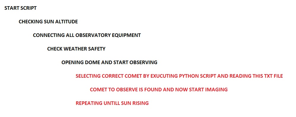

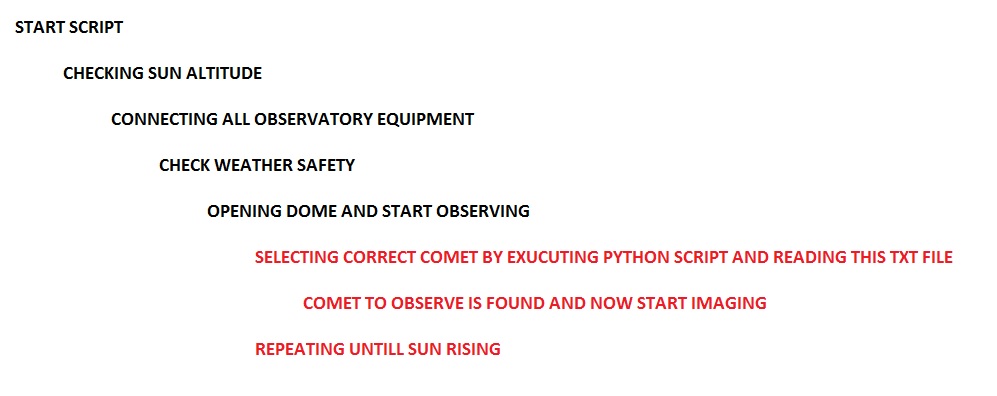

Merci:
Avant de continuer l'écriture du script, je veux votre avis.
L'idée derrière le script est la suivante :
Le script démarre :
- La hauteur du soleil est visualisée
- Télescope / caméra / dôme sont connectés
- La station météo est en cours de visualisation
- La caméra est refroidie
- Ensuite je regarde une liste de comètes que je souhaite observer, celles qui sont au-dessus de l'horizon et celles qui ne le sont pas (Déjà fonctionnel)
- Une fois la comète trouvée, je commencerai à travailler avec certaines données pour réaliser les enregistrements. En attendant, la station météorologique doit bien sûr aussi garder un œil sur tout.
Est-il préférable de mettre tout cela dans un seul script ? Ou est-ce que je travaille mieux avec les indices ?
Que lorsque la comète est sélectionnée, un indice s'ouvre pour photographier l'objet ?
Que recommandez-vous?
Il est vrai qu’une fois l’observation d’une comète effectuée, il faut rechercher la comète suivante :
(avec GOTO dans le script, cela fonctionne désormais également lors de la recherche d'une comète
Par example:
