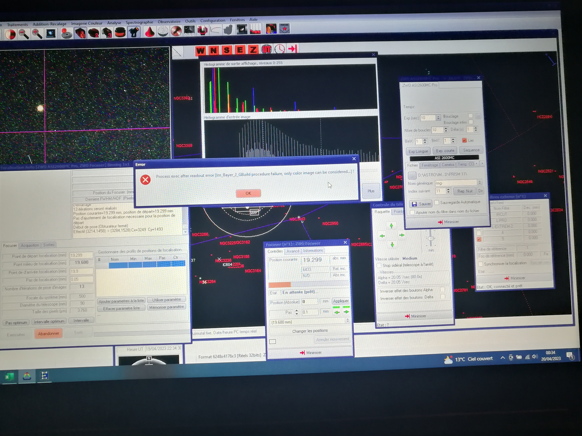

Après de multiples essais, je ne parviens toujours pas à faire une mise au point automatique avec ma caméra ASI 2600MC.
Les messages échangés sur le forum en 2018 indiquaient que cette mise au point automatique ou manuelle ne fonctionnaient pas du fait d'un signal plus faible sur les caméras couleurs..et que ledit problème serait réglé avec la version 11 de PRISM. J'aimerais savoir si les possesseurs de l' ASI 2600MC ou d'autres caméras couleurs rencontrent le même problème...et toujours le même message d'erreur...Merci A vous...

Quelle version de Prism ?
Qq copies d'ecran seraient les bienvenues.

Comme je l'indique dans mon message, j'utilise la version 11 de PRISM.
Je joins à mon message un fichier contenant une photo de mon écran lors de la mise au point automatique avec le message d'erreur.
Par la suite, j'ai modifié le temps de pose à 5s et choisi une étoile moins saturée pour la mise au point auto.
Merci de vos réponses.

La photo d'ecran avec un smartphone est trop dure a lire.
Utiliser ce logiciel ->
https://picpick.app/en/
Y a une version gratuite

En grossissant un peu, je vois très clairement le message d'erreur. J'aimerais que vous répondiez A la question simple : Est-ce que PRISM dans sa version 11 a réglé le problème de la mise au point automatique avec des caméras couleurs.
Merci de votre réponse
Je vais à nouveau ce soir faire d'autres essais. et le pb perdure je vais emprunter auprès de mon club une ASI 2600MM.

J'ai trouvé la réponse à mon problème de mise au point automatique avec ma caméra couleurs.
Il fallait juste dans la configuration générale ..Onglet : Acquisition caméra CCD, décocher : Capteurs couleurs : débayeriser au vol l'image après acquisition. Et çà marche très bien !!
Bon ciel A tous..
Messages : 4626
Re: Mise au point automatique caméras couleurs
OK, mais il se pourrais qu'on corrige le pb avec les images couleurs des que possible. C'est justé lié au fait qu'il faut prendre le plan V pour faire les calculs. Pas plus.
