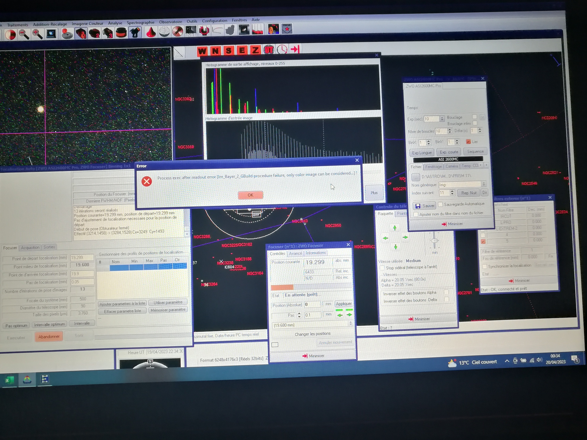

Comme je l'indique dans mon message, j'utilise la version 11 de PRISM.
Je joins à mon message un fichier contenant une photo de mon écran lors de la mise au point automatique avec le message d'erreur.
Par la suite, j'ai modifié le temps de pose à 5s et choisi une étoile moins saturée pour la mise au point auto.
et toujours le même message d'erreur.
Merci de vos réponses.

Re: Mise au point automatique caméras couleurs
Bonjour.
En grossissant un peu, je vois très clairement le message d'erreur. J'aimerais que vous répondiez A la question simple : Est-ce que PRISM dans sa version 11 a réglé le problème de la mise au point automatique avec des caméras couleurs.
Merci de votre réponse
Je vais à nouveau ce soir faire d'autres essais. et le pb perdure je vais emprunter auprès de mon club une ASI 2600MM.

J'ai trouvé la réponse à mon problème de mise au point automatique avec ma caméra couleurs.
Il fallait juste dans la configuration générale ..Onglet : Acquisition caméra CCD, décocher : Capteurs couleurs : débayeriser au vol l'image après acquisition. Et çà marche très bien !!
Bon ciel A tous..
Bon ciel A tous..
OK, mais il se pourrais qu'on corrige le pb avec les images couleurs des que possible. C'est justé lié au fait qu'il faut prendre le plan V pour faire les calculs. Pas plus.
