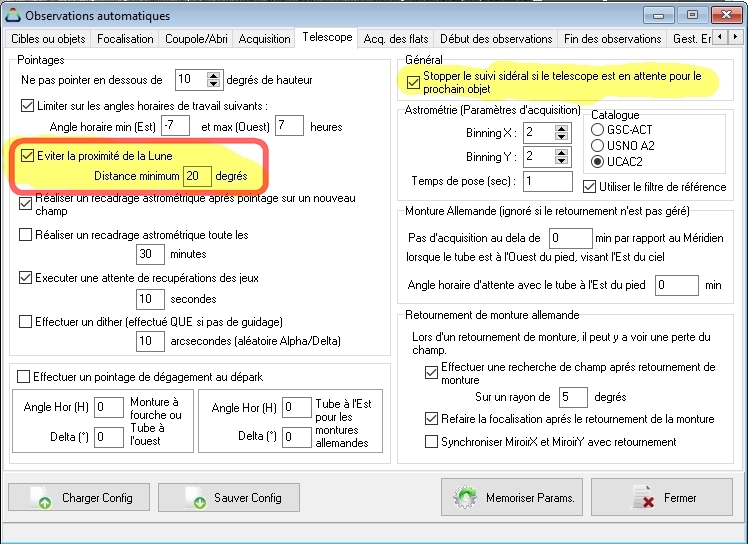

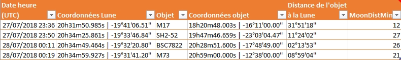

Vous me corrigerez dans le cas contraire mais si j’ai bien compris, le paramètre « Eviter la proximité de la Lune » permet d’éviter de pointer un objet qui se situerai dans un rayon de la valeur « MoonDistMin » autour de la Lune. Après quelques ratés sur le ciel étoilé sur plusieurs nuits autour de la pleine lune de fin juillet, j’ai rédigé un tableau de quelques tests réalisés en mode simulation. Dans la colonne MoonDistMin j’ai indiqué la valeur que j’ai renseigné dans la case « Distance minimum » pour « Eviter la proximité de la Lune » pour laquelle l’objet est effectivement évité. Il s’agit d’une valeur trouvée par dichotomie après de multiples essais.
Date heure (UTC) Coordonnées Lune Objet Coordonnées objet Distance de l'objet à la Lune MoonDistMin
27/07/2018 23:36 20h31m50.985s | -19°41'06.51'' M17 18h20m48.003s | -16°11'00.00'' 31°51'18'' 12
27/07/2018 23:50 20h34m25.861s | -19°33'46.84'' SH2-52 19h47m46.659s | -23°03'04.47'' 11°24'02'' 27
28/07/2018 00:11 20h34m49.464s | -19°32'20.80'' BSC7822 20h28m51.600s | -17°48'49.00'' 02°13'53'' 26
28/07/2018 00:19 20h34m59.927s | -19°31'41.20'' M73 20h59m00.000s | -12°38'00.00'' 08°59'04'' 21 Par exemple M17 est à 31° de la Lune. Si j’ai bien compris cette fonctionnalité et que je veux éviter de pointer M17 ce jour-là je dois mettre la valeur MoonDistMin à 32° ou plus. Or, après de multiples essais, il se révèle que M17 est effectivement évitée mais à partir d’une valeur MoonDistMin=12°.
Pour SH2-52 qui est à 11° de la Lune. Si je veux éviter de le pointer je dois mettre, en théorie, MoonDistMin=12° ou plus. Or, dans la pratique, il faut que je mette MoonDistMin>=27° pour qu’il soit évité.
Pour BSC7822 qui est à 2° de la Lune je dois mettre, en théorie, MoonDistMin =3° ou plus pour l’éviter. Or, dans la pratique, il faut que je mette MoonDistMin>=26° pour l’éviter.
Pour M73 qui est à 8° de la Lune je dois mettre, en théorie, MoonDistMin =9° ou plus pour l’éviter. Or, dans la pratique, il faut que je mette MoonDistMin>=21° pour l’éviter.
Ce paramètre me semble mal pris en compte par PRISM. Avec la pleine lune du 26 août, avez-vous rencontré ce genre d'incohérence lors de vos observations automatiques ?

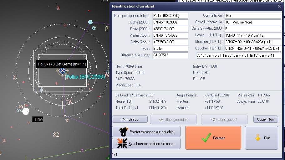

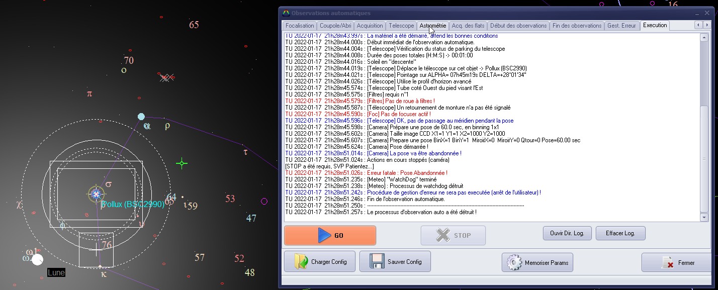

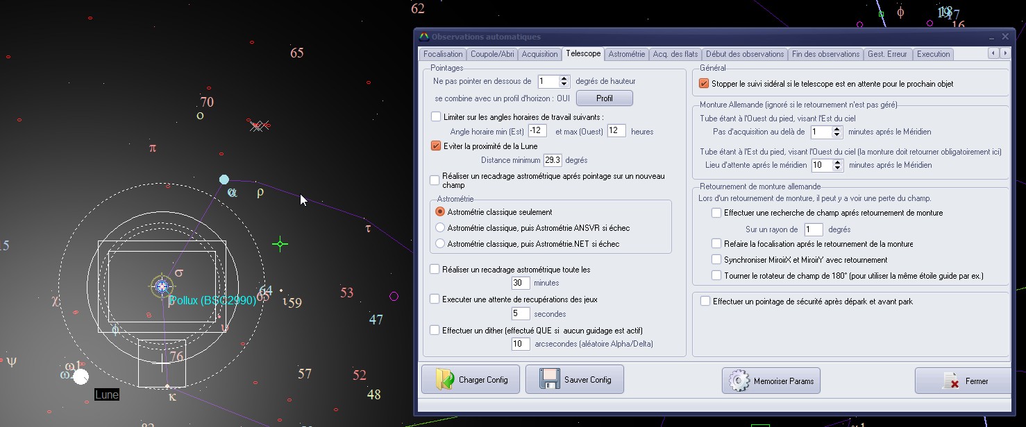

Dans l'obs auto je défini un rayon de 29.3°dans le champ de l'onglet "Telescope" "Eviter la proximité de la Lune" qui correspond à un cercle de rayon 29.3° centré sur la Lune et dans lequel le pointage est normalement interdit. Je programme l'obs auto en mode simulé le jour de la pleine lune du 17/01/2022 pour pointer Pollux situé à environ 4° de la Lune. Malgré cette zone interdite le télescope pointe quand même Pollux. Si je mets 29.4° comme valeur alors PRISM passe à l'objet suivant.
A toutes fins utiles je joins le LOG, mais pour ce qui me concerne je ne trouve aucune piste de solution à ce problème. J'ai simplement noté une valeur de déclinaison exprimée en HMS (DEC = 01h51m54.862s) ce que je trouve inhabituel.
En attendant la correction de cette fonction ne faudrait-il pas la désactiver ? Elle pourrait induire en erreur beaucoup d'observateurs.

Si j'inspecte le code visuellement je ne vois pas de pb.
Tu mets 29.4 ca marche
Tu met 29.3 ca ne marche pas ...
et une valeur comme 30 ?
J'ai mis plus de log pour comprendre ce qui se passe -> 11.0.4
