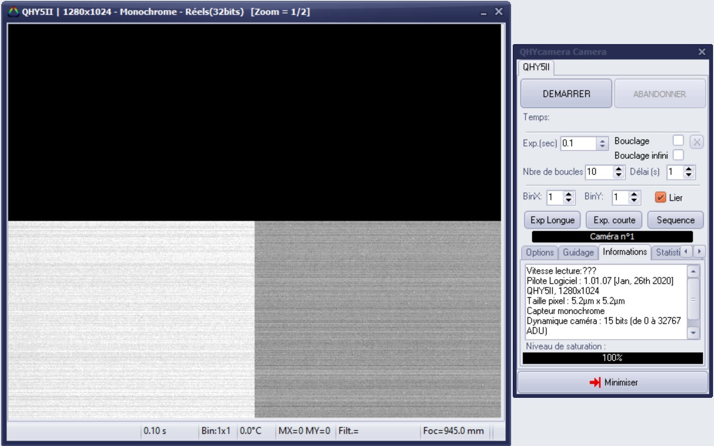

J'ai fait quelques tests avec mes caméras QHY et Prism v11 (32 et 64 bit).
Cela fonctionne bien, mais il y a quelques problèmes et questions ...
Prism v11 32 bit:
QHY-5 II Mono : ASCOM => OK, QHY-CCD => problème (voir image)
QHY-174GPS Mono: ASCOM => OK, QHY-CCD => OK
QHY-178 Mono : ASCOM => OK, QHY-CCD => une seule image, fenêtre est bloquée après capture de la seconde image
QHY-183 Mono: ASCOM => OK, QHY-CCD => OK
Prism v11 64 bit:
QHY-5 II Mono : QHY-CCD => problème (voir image)
QHY-174GPS Mono: QHY-CCD => OK
QHY-178 Mono : QHY-CCD => une seule image, fenêtre est bloquée après capture de la seconde image
QHY-183 Mono: QHY-CCD => OK
Dans la fenêtre "Informations", Prism indique la dynamique de la caméra toujours 16 bits avec le driver ASCOM et toujours 15 bits avec QHY-CDD.
Je pense que cela n'a aucun effet, mais d'où vient 15 bits ?
Un autre truc à faire attention lorsqu'on change de caméra ... la taille de la fenêtre de capture n'est pas toujours automatiquement au maximum de la nouvelle caméra, mais la taille de la caméra précédente (si moins de pixels).
Sinon, ici le problème avec la caméra QHY-5 II:

Bonsoir Cyril,
QHY-5 II Mono ... oui, c'est vieux ou plutôt "ancien", mais cela ne veut pas dire qu'il faut mettre à la casse.
J'ai une SkyNyx encore plus vieille. Je les utilise pour faire du guidage.
Avec la version v11 32 bit, je peux utiliser le driver ASCOM.
Mais pas dans la version 64 bit (Erreur: Aucun pilote ASCOM pour camera n'a été installé !)
Mais il y a aussi un problème avec ma camera-178 Mono (qui est plus récente) ... ASCOM OK (mais seulement en 32 bit) et avec QHY-CCD : une seul image est téléchargée et ensuite Prism (fenêtre de la caméra) reste grise sans réaction.
Et pour les informations 15/16 bits ?

Re: Caméras QHY-CCD dans v11
Je pense savoir pourquoi.
Certaines cameras proposent que du 8 bits/pixels et ce n'est pas supporté par PRISM.
J'ai une polemaster ici et les images sont bizarres a case de ca.
