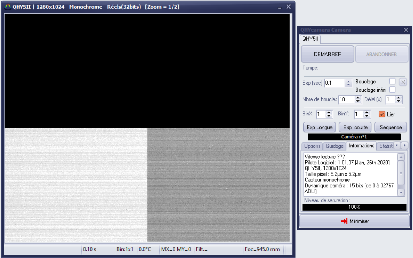

J'ai fait quelques tests avec mes caméras QHY et Prism v11 (32 et 64 bit).
Cela fonctionne bien, mais il y a quelques problèmes et questions ...
Prism v11 32 bit:
QHY-5 II Mono : ASCOM => OK, QHY-CCD => problème (voir image)
QHY-174GPS Mono: ASCOM => OK, QHY-CCD => OK
QHY-178 Mono : ASCOM => OK, QHY-CCD => une seule image, fenêtre est bloquée après capture de la seconde image
QHY-183 Mono: ASCOM => OK, QHY-CCD => OK
Prism v11 64 bit:
QHY-5 II Mono : QHY-CCD => problème (voir image)
QHY-174GPS Mono: QHY-CCD => OK
QHY-178 Mono : QHY-CCD => une seule image, fenêtre est bloquée après capture de la seconde image
QHY-183 Mono: QHY-CCD => OK
Dans la fenêtre "Informations", Prism indique la dynamique de la caméra toujours 16 bits avec le driver ASCOM et toujours 15 bits avec QHY-CDD.
Je pense que cela n'a aucun effet, mais d'où vient 15 bits ?
Un autre truc à faire attention lorsqu'on change de caméra ... la taille de la fenêtre de capture n'est pas toujours automatiquement au maximum de la nouvelle caméra, mais la taille de la caméra précédente (si moins de pixels).
Sinon, ici le problème avec la caméra QHY-5 II:
Salutations,
Jean-Francois

Nota : j'ai le même problème avec la caméra PoleMaster.

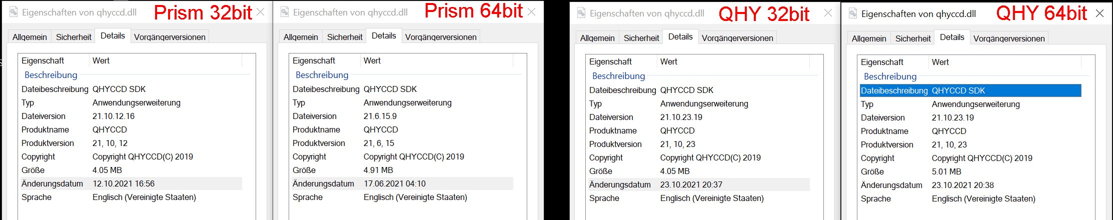

QHY driver ? a jour ? ... oui, j'ai fait le 4.12. l'installation de "QHYCCD_Win_AllInOne.21.10.23.19".
Le fichier qhyccd.dll est du 23.10.2021, mais dans le répertoire de SharpCap.
Sinon le même fichier est ici aussi: C:\Program Files\QHYCCD\AllInOne\sdk\x64
Je ne sais pas quel driver utilise Prism.
Jean-Francois

- Messages : 4628
Re: Caméras QHY-CCD dans v11
Ce que PRISM utilise de QHY c'est la DLL qui est dans le repertoire de PRISM.exe
qhyccd.dll
21.10.12.16
Compare la avec la DLL dans le repertoire de sharcap.
qhyccd.dll
21.10.12.16

Si je regarde les fichiers dans Prism (32/64 bit) et le répertoire SDK de QHY: ... et dans SharpCap 21.10.23.19.
J'ai essayer avec le dernier driver QHY dans Prism ... même problème avec la caméra 5-II.
Jean-Francois
Jean-Francois
- Messages : 4628
Je pense savoir pourquoi.
Certaines cameras proposent que du 8 bits/pixels et ce n'est pas supporté par PRISM.
J'ai une polemaster ici et les images sont bizarres a case de ca.
