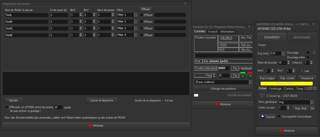

J'observe une comportement inattendu de Prism qui modifie la position du moteur de MAP lors de l'acquisition de séquences d'images avec changement de filtre dans la RAF.
La première fois que ça s'est manifesté, j'ai lancé une séquence d'image avec plusieurs filtres RGB à partir du panneau de contrôle de la caméra. Les images avec le premier filtre sont bien enregistrée, puis le séquenceur donne l'ordre de changer de filtre à la RAF et là, le moteur de MAP vient placer le PO en butée. J'ai poursuivi la soirée acquisition en manuel sans encombre. Le lendemain je n'ai pas réussi à reproduire exactement ce problème, mais je l'ai re-observé de façon reproductible en faisant une séquence d’acquisition avec le séquenceur du panneau de la caméra CCD. Voir les captures d'écran ci dessous

Début d'une séquence a d'acqusition de n images avec 4 filtres, avec la MAP à ...252 pas codeurs
Filtre 1 ok, mais au changement de filtre 2, la MAP est augmentée de 2 pas codeurs ...254
Le filtre 3 suivant, pas de changement de MAP. Au filtre suivant numéro 4, à nouveau une augmentation de la MAP de 2 pas codeurs ...256. Fin de séquence OK mais avec une map modifée !
