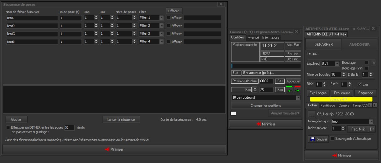

La première fois que ça s'est manifesté, j'ai lancé une séquence d'image avec plusieurs filtres RGB à partir du panneau de contrôle de la caméra. Les images avec le premier filtre sont bien enregistrée, puis le séquenceur donne l'ordre de changer de filtre à la RAF et là, le moteur de MAP vient placer le PO en butée. J'ai poursuivi la soirée acquisition en manuel sans encombre. Le lendemain je n'ai pas réussi à reproduire exactement ce problème, mais je l'ai re-observé de façon reproductible en faisant une séquence d’acquisition avec le séquenceur du panneau de la caméra CCD. Voir les captures d'écran ci dessous

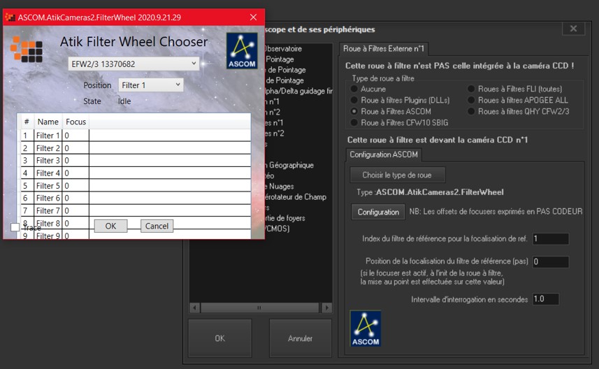

Config de la RAF

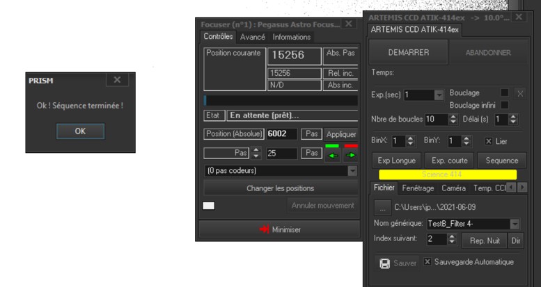

Début d'une séquence a d'acqusition de n images avec 4 filtres, avec la MAP à ...252 pas codeurs
Filtre 1 ok, mais au changement de filtre 2, la MAP est augmentée de 2 pas codeurs ...254
Le filtre 3 suivant, pas de changement de MAP. Au filtre suivant numéro 4, à nouveau une augmentation de la MAP de 2 pas codeurs ...256. Fin de séquence OK mais avec une map modifée !

J'ai bien fouillé les menus de la RAF et du moteur de MAP, je ne vois pas ou il y aurait un offset de 2 sur certains filtres. Et ca n'explique pas pourquoi j'ai eu un mouvement jusqu'en butée du PO (je n'ai pas eu le temps de faire des captures d'écrans, désolé).

L'écran de configuration du focuser et de la RAF :
Je ne vois pas ou j'ai raté un réglage. Merci !

Que prism deplace pd les changement de roue a filtre, c'est normal si le decalage est non nul.

J'ai fait le test avec une séquence d'acquisition d'images avec chaque filtre de la roue, 1 pose pour chaque filtre, LRGB... et retour au premier filtre L). La roue et le focuser sont configurés comme dans les messages ci dessus. Même mouvement de 2 pas codeurs au changement de filtre R puis etc... constaté. AU retour final au filtre L Prism revient à la position initiale+1 pas codeur.
