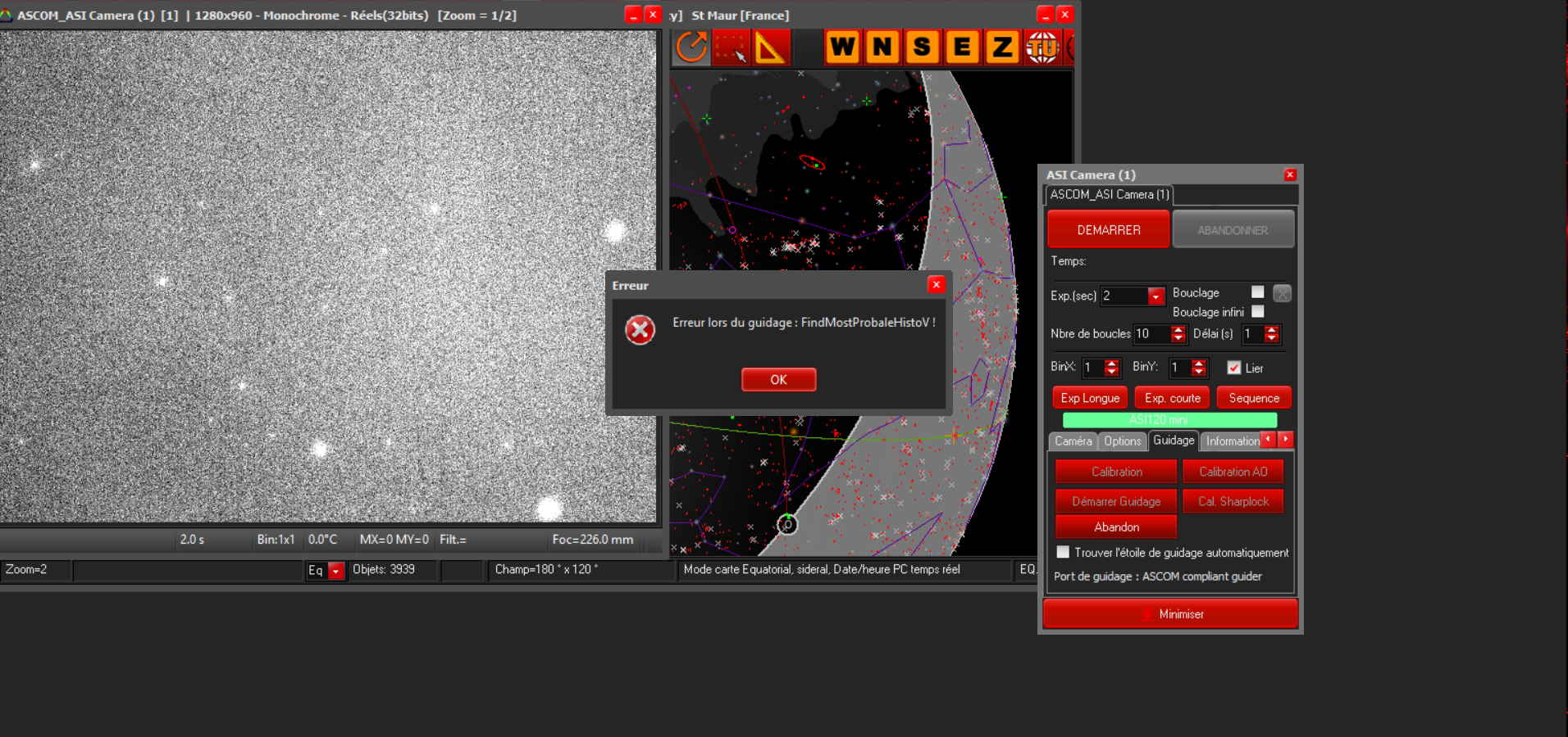

Je ne parviens pas à utiliser les caméras Zwo en autoguidage (ASI 120MC (Couleur USB3 et ASI 120 mini (USB2 N&B).
La calibration se passe bien mais une erreur apparaît dès le lancement de l'autoguidage (ici avec la 120mini :
J'utilise Prism V10 avancé (10.3.52.428).

En mode "ASCOM" j'ai un problème analogue quand je lance le guidage mais avec le message :

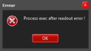

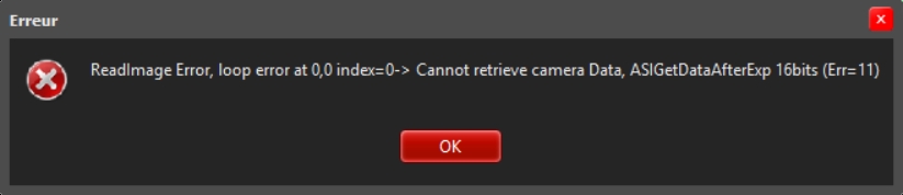

Une autre indication : en lançant une simple pose, un message d'erreur est apparu :
Une piste intéressante j'espère ?
Cordialement,
JN FERRIER.

Via ASICap je vois que la caméra est sur 8bit par défaut. Si je passe en 16 bit (conseil ZWO) et que je connecte aussi Prism dessus (mon idée), les prises de vues simples fonctionnent mais toujours le même message d'erreur en guidage (puis blocage Prism).
En passant en ASCOM (et là aussi en passant à 16bit dans les paramètres) : nouvelle calibration effectuée du premier coup et guidage qui fonctionne !!!
J'ai arrêté et relancé le guidage plusieurs fois, arrêté et relancé Prism : ça fonctionne toujours.
Il restera à valider ces réglages lors d'une acquisition puis en observation automatique.
Merci pour le conseil !
