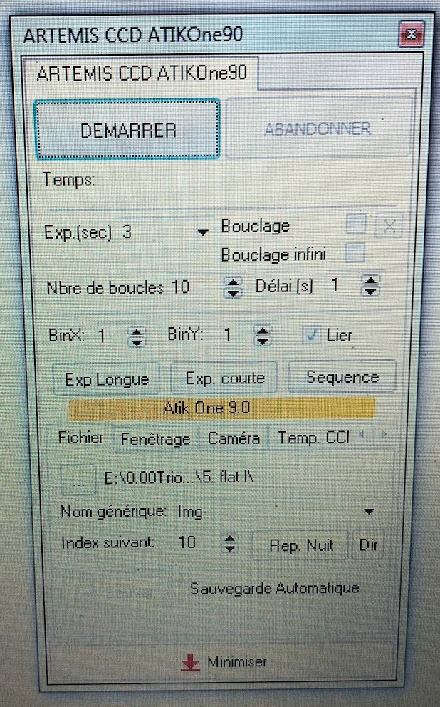

Pour la configuration, il n'y a pas de problème. Le logiciel me propose bien de configurer la roue à filtre interne. Je peux définir les noms de chaque filtre ainsi que le filtre de référence. Le problème est ailleurs. En effet, je ne trouve aucun fenêtre ni onglet permettant de changer la position des filtres. Lorsque je connecte la caméra, la fenêtre de contrôle apparaît et ensuite impossible de trouver le moyen d'accéder à la roue à filtre.
De plus, lorsque je tente de lancer une séquence, il m'est impossible de changer de filtre...

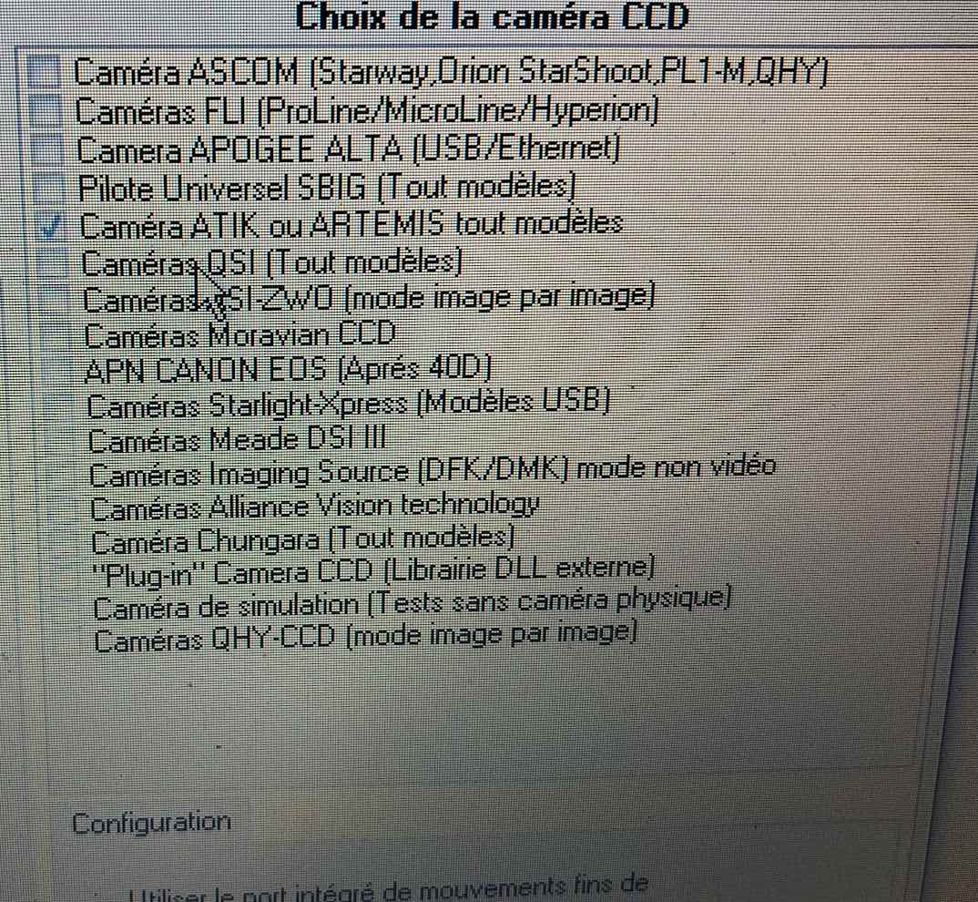

Carlos Burkhalter
Messages : 4
Enregistré le : 21 avr. 2017, 09:21
Re: Utilisation roue à filtre interne d'une Atik one 9.0
Message par Carlos Burkhalter »
Voici les captures d'écran:
1) Je configure la caméra dans l'onglet prévu
2) Sélection de la caméra
3) Configuration RàF
4) Dénomination des filtres
5) Ouverture de la fenêtre ccd
Et ensuite plus rien, impossible de trouver une fenêtre me permettant de changer les filtres.

Messages : 4608
Quelle version de PRISM SVP.
Sur une ATIK ONE 6.0 (qui ressemble a la 9) et sur la derniere de PRISM (>10.3), lorsque la camera se connecte, le panel de controle de la roue a filtre apparait directement.
Pas besoin de se connecter au telescope.
Cf images ici :
Sinon si la version de prism est plus ancienne, le controle des filtres est dans la meme serie d'onglet
Carlos Burkhalter
Messages : 4
Merci pour ces réponses, j'apprécie grandement que vous y passiez du temps.
Ensuite, lors de la connexion de la caméra, je n'ai ni un onglet dans le menu onglets ni de panel de contrôle.
La version de prism: 10.3.44.391
Par contre petit détail qui peut avoir son importance (peut-être ?) je suis sous windows 7 Professionnel. Est-ce peut-être lié à ça ?
Merci d'avance
