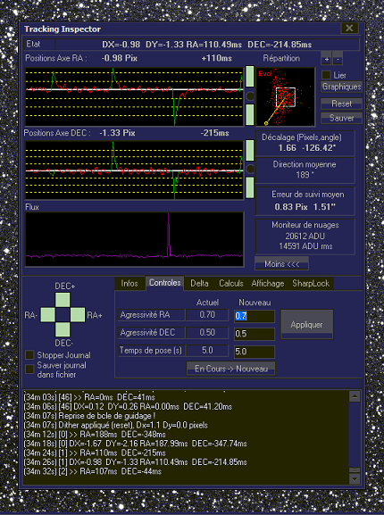

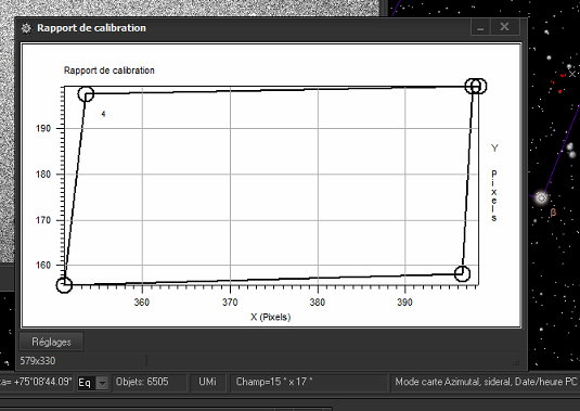

J'ai intalle et j'utilise le nouveau driver , La calibration est OK ... je joint le graphe (pour commentaires eventuels)
J'ai fait des essais de pose sur 600 seconde ... les etoiles sont pas parfaites ... un peu ovales ... peut etre un porbleme de reglage des parramtres de guidages...
Je joint un sreen shoot des setting que j'utilise... je n'ais change que l'agressivitee ... en DEC
Actuellement en cour de prise de vue avec une sequence LRGB OIII Ha SII ... en pose de 5 minutes pour chaques filtres pour essais de suivit
Je ferais passer le resultat final
A suivre et encore merci.

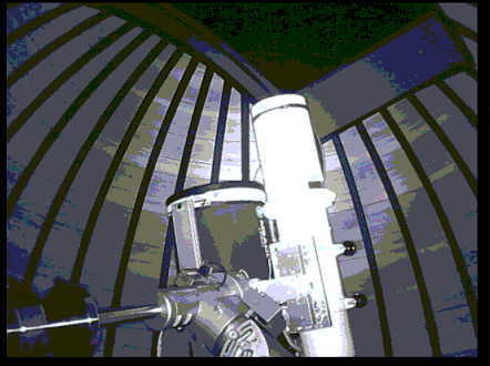

En plus une photos de l'install en plein travail ... en remote...
