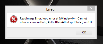

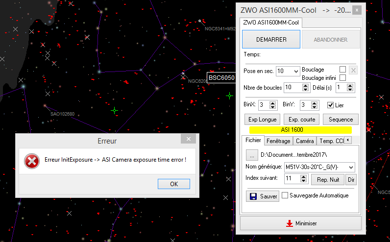

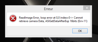

Re: Coefficent Darks et Flats?
Voici les deux messages d'erreurs rencontrés.
Toujours pas possible d'utiliser l'ASI1600MM en Directshow.
Quelle version de prism ?
Essayer avec la derniere v10.3.33 ou 10.3.34
Ca semble un vieux probleme reglé depuis qq mois.

C'est bien avec la version 10.3.33
Quel cable USB ?
Essayer avec un cable USB2, ca marche bien.
