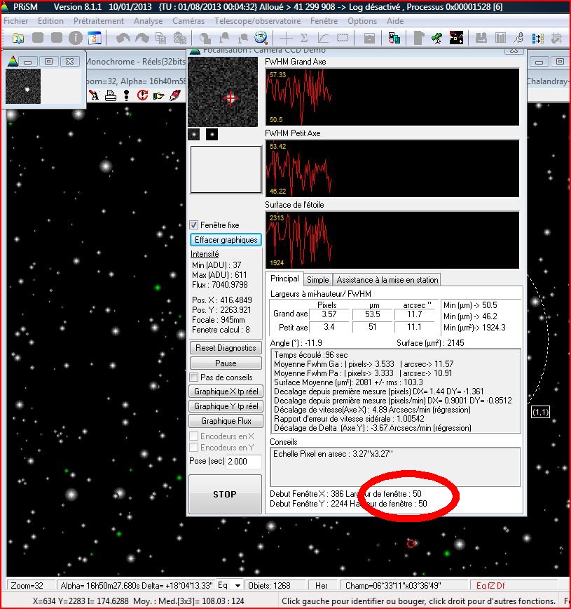

Je me souviens qu'il était possible de régler la taille de la fenêtre de focalisation. Qu'en est-il avec Prism 8 ?
Voir image jointe.
Effectivement, j'utilise une focale de 2800mm, et à l'inversion de sens avec le shifting naturel de l'instrument, l'étoile sélectionnée pour la MAP sort du champ (de la fenêtre). Est-il donc possible de mettre d'autres valeurs de largeur de fenêtre (par défaut fixé à 50 pixels). Malheureusement, je n'utilise pas de focuser digne de ce mon, ce qui serait une solution à mon problème (plus de shifting).
Merci de m'indiquer la procédure à suivre.

Il suffit de désélectionner "Fenêtre fixe". ca permettra à la fenêtre de suivre l'Etoile.

Oui, biensûr.
C'est ce que je fais aussi, mais vue la fréquence de rafraichissement, (typiquement 1 à 2s), et surtout à cause de l’amplitude du décalage shifting, je perds quand même l'étoile.
Je ressayerai malgré tout.

Cette fenetre de 50x50 est codé en "dur" dans le logiciel...
Peut etre pas une bonne idee ... (?)
