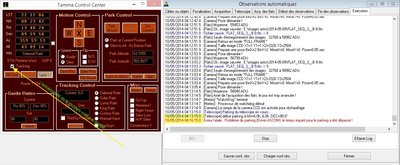

Le plus embêtant dans cette anomalie c'est qu'après l'erreur fatale le télescope est toujours en mode suivi avec le risque de heurter la monture.
Defaut pour temps de parking supérieur à 3 minutes

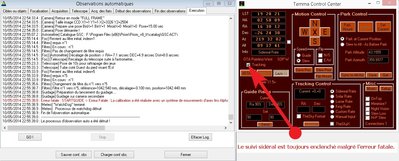

De plus je suis intéressé par un arrêt des moteurs par PRISM lorsque le module "observations automatiques" rencontre une erreur fatale. Exemple en image :
Stopper les moteurs après erreur fatale
Dans cet exemple je n'avais pas calibré l'autoguidage avant la séance d'observation d'où l'erreur fatale, là n'est pas le problème. Le problème c'est qu'après l'erreur fatale vers 1h locale la monture a continué à tourner en suivi sidéral et quand je me suis lever vers 5h j'ai constaté que les contre-poids étaient pointés vers le ciel et le tube pointait sous l'horizon. Heureusement la caméra n'avait pas heurté la monture et que je pointais Antares très bas en déclinaison.
Peux-tu prendre en compte cette demande : stopper les moteurs après erreur fatale en observations automatiques ? C'est une question de sécurité.
