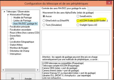

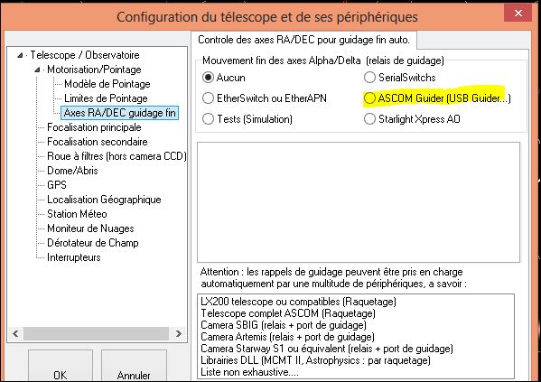

J'ai parametre le menu Telescope->configuration en choisissant un périphérique ASCOM, l'USB guider est visible, je l'ai selectionné.

Messages : 4593
Re: USB guider pb de connexion
C'est pas dans telescope qu'il faut le mettre, mais dans interface de guidage...

En choisissant "RA/DEC guidage fin" je n'y arrive pas non plus. La connexion semble se faire correctement : les diodes s'allument et j'ai le message "Interface USB-Guider branchée et fonctionnelle(0)". Mais ensuite comment utiliser l'interface ?
- le menu "raquette telescope (controle)" est desactive.
- dans "etat du telescope" l'onglet "Axes de guidage" affiche "Peripherique actuel = aucun"
- si je clique sur le menu Telescope->Etablir la communication, j'ai un message d'erreur (Access violation at address 009D1838 in module 'Prism.exe'. Write of address 000000FC).
Pourtant je suis surement a deux doigts du but! Qu'est-ce que j'aurais pu oublier ?
Il n'y a pas de raquette, c'est normal, c'est fait pour guider, par pour pointer...
Tu fais une calibration de guidage dans le menu camera et ca va bien se passer.
?? Il faut se connecter.
Quel telescope as tu ?
Ca c'est pas normal par contre...(je pense que c'est a force de tourner autoour du pb)
Il faut laisser telescope sur "Aucun"
Sinon, le mieux c'est d'avoir les relais de guidage intégré a la camera (et ne pas utiliser ce boitier) c'est plus simple a parametrer.
