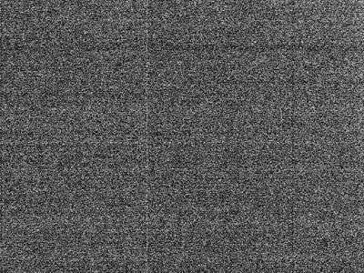

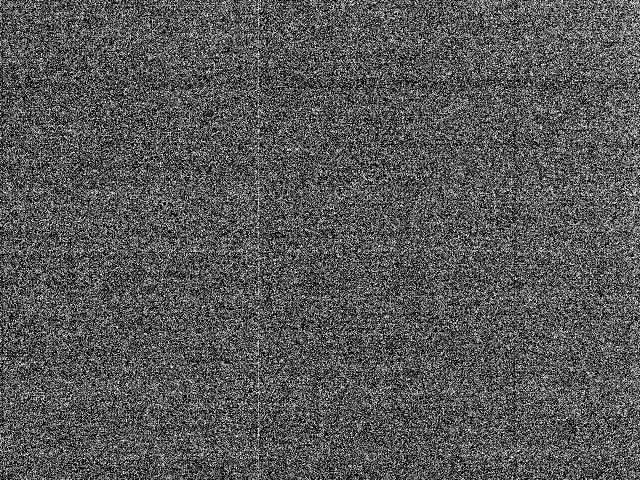

Suis tout débutant donc peut-être question pas très pertinante...
j'ai la version d'essai de Prism (8.1.1)
J'ai connecté une Camera PLA-M (M42 optic) via Ascom avec le driver Ascom du vendeur I-Nova 1.10.2
tout marche bien sauf que l'image (même un dark) est bruité à max... et n'a rien à voir avec la même
prise de vue faite avec le logiciel de la camera PLA-Capture(en principe avec le même temps de pose 1sec et le même gain 190/1024)
J'ai essayé tous les réglages dans le driver (propriété GAIN/BLACK)
rien n'y fait et j'ai pas trouvé comment règler le gain dans Prism
Une idée quelqu'un ?
Merci d'avance

Juste une conclusion pour éviter à d'autres de faire mon erreur (de débutant)
Ca marche parfaitement bien !!
Le problème c'est la dynamique automatique sur l'histogramme, en fixant les seuils de 5% à 100%, l'image est exactement la même
entre PLxCapture et le resultat dans Prism. Pas de problème de driver Ascom ni rien du genre!!!
