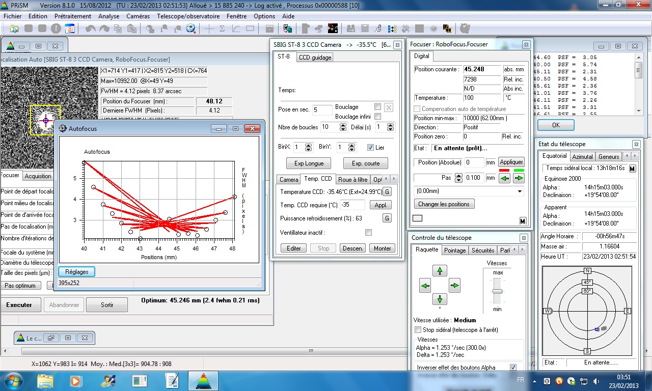

Quand je lance une focalisation auto, le Robofocus oscille entre deux positions !?
Bref, il fait des A et R entre une valeur base et haute, tout en avançant et sans jamais s'arrêter, même pendant l'acquisition image et les mesures de FWHM de prism...
Autre problème, quand il avance vers les valeurs hautes, il ne tient pas compte de ma plage de focalisation enregistrée, bref, il la dépasse.
Cela donne le graphe suivant quand la parabole est terminée :
http://6888comete.free.fr/images/forum/FOCUS.jpg
Je vous met le log correspondant.
http://6888comete.free.fr/images/forum/log.log
Par contre, il arrive que la focalisation fonctionne et cela à plusieurs reprises, puis cela ne marche + (dans le log d'ailleurs, il y a deux focalisations qui fonctionnent au début, puis après cela bug)...
Je soupçonne + le Robofocus du problème, que prism...mais j'aimerai avoir votre avis.

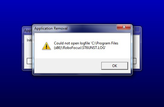

http://6888comete.free.fr/images/forum/ECRAN1.jpg
Et là, bizarre...un fichier Robofocus sans légende...
J'ai donc ordonné au PC de le désinstaller : IMPOSIBLE !!!!!
Il ne veut rien savoir !
J'ai le message suivant :
http://6888comete.free.fr/images/forum/ECRAN2.jpg
Je me suis rendu dans les Prog. X86 pas de trace de ce dernier...
Question : pourquoi ne veut-il pas se retirer ?

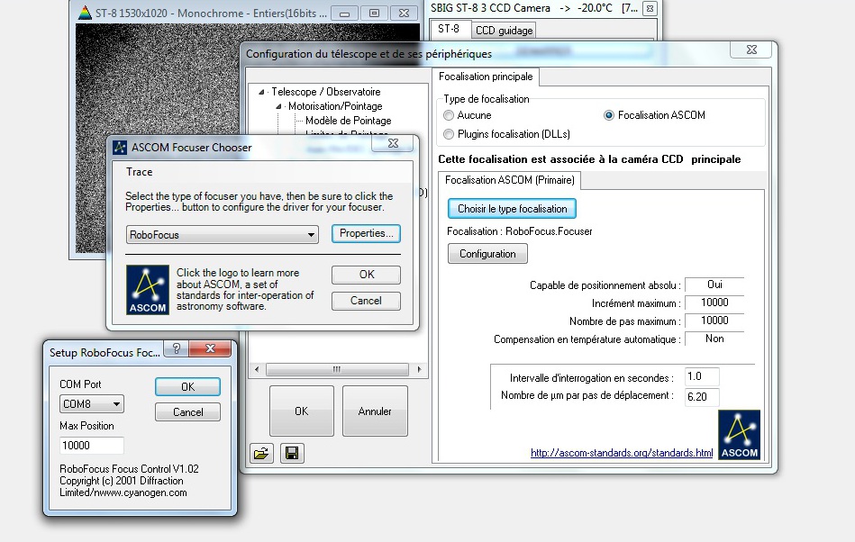

Malgré cela, j'ai tout réinstallé à partir du site Ascom.
http://6888comete.free.fr/images/forum/ECRAN3.jpg
http://6888comete.free.fr/images/forum/ECRAN4.jpg
Puis j'ai testé...
Malheureusement, toujours pareil ! ;-(
Le fichier (impossible à désinstaller) ne semble pas vouloir non plus se faire écrasser par un nouveau enregistrement...

J'ai réussi à écraser le programme qui bug ...
...en reprenant le CDrom du Robofocus.
