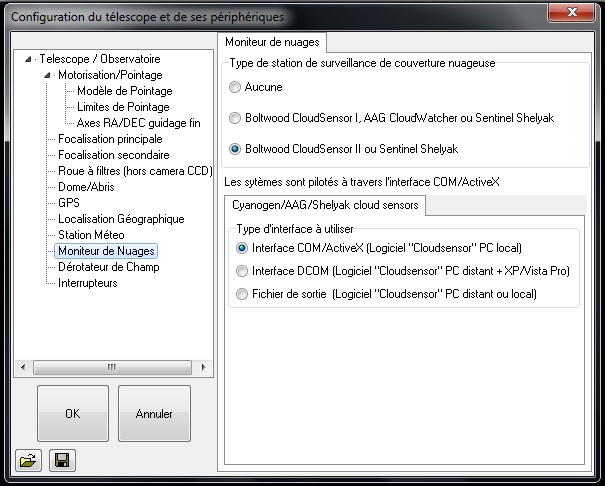

AAG: je crois qu'il est compatible boltwood cloud sensor ?

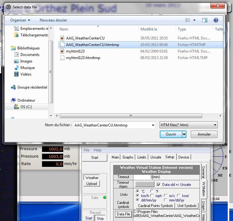

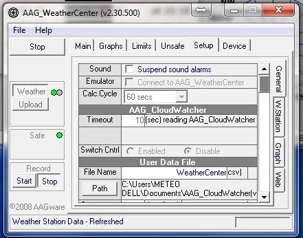

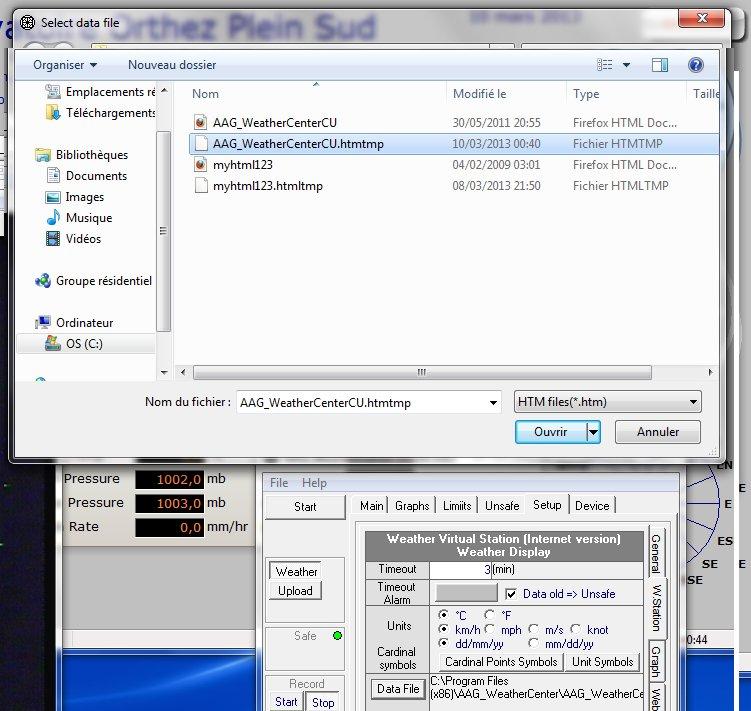

Après avoir pu me pencher plus longtemps sur le problème et après avoir résolu un problème de compatibilité W7 survenu sur le détecteur AAG, j’ai réussi à intégrer la station météo par le logiciel AAG WeatherCenter avec le programme Cumulus recommandé par Lunatico : réponse de Jaime Alemany :
Yo utilizo Cumulus para alimentar la información en el WeatherCenter, tengo un artículo escrito donde lo explico:http://lunatico.es/site/ourproducts/aag ... lus.htmlDe todas formas *** VirtualWeatherStation debería funcionar todo bien, aunque no conozco la aplicación.
Sur le site forum de AAG, on a alors :
AAG WeatherCenter & Cumulus
Thanks to the effort of David Nicholls, reading weather information from the great and free Cumulus software is very easy for users of AAG Weather Center.
Once you have Cumulus working with your station, download the template file created by David:
http://lunatico.es/aagcw/AAG_WeatherCenterCU.zip
and simply configure Cumulus template processing. If you are not using the internet publishing capabilities of Cumulus, just set the refresh time in the Internet configuration window:
... setting autoupdate and the interval is enough. The go to the "files" tab, and tell Cumulus where the template is, and what file do you want it to create:
Don't forget to tick "Process".
From now on, every "interval" minutes, Cumulus will create the specified file. AAG WeatherCenter will happily read it to complete its set of information.
J’ai donc pu paramétrer mon système ainsi :
(il y a en fait un PC Météo et un PC Coupole)

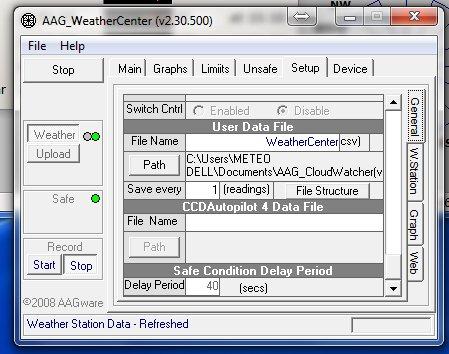

cf pièces jointes pour AAG WeatherCenter.
Avec ceci, je récupère les données sur Prism, la station météo n’étant pas « prise » dans l’onglet « Station Météo ». Seul manqueraient humidité, point de rosée….qui devraient se retrouver sous cet onglet « Station Météo ». Peut-être y a-t-il une solution à ceci?

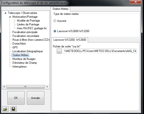

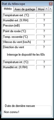

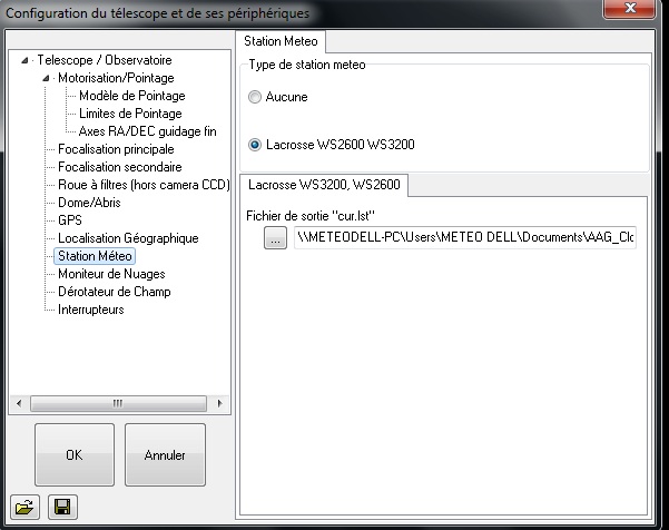

J'ai bien compris que la station météo est différente du détecteur de nuages, mais ce que je ne sais pas, c'est intégrer les données point de rosée, humidité... dans la station météo au niveau de Prism. J'ai tenté en mettant comme s'il y avait une Lacrosse mais ça ne marche pas.

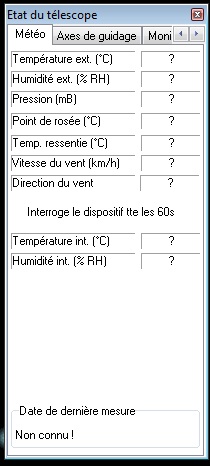

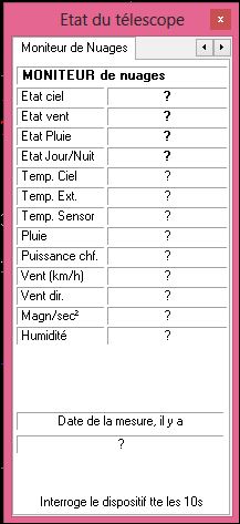

je joins aussi l'onglet station météo.

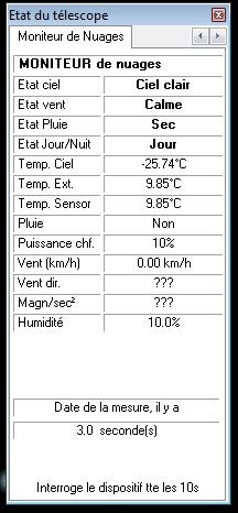

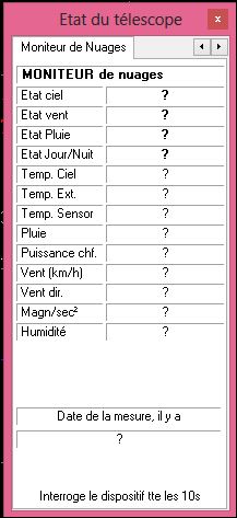

j'ai l'impression que dans l'onglet détecteur de nuages, j'ai toujours <"Puissance chf" à 10% (j'avoue ne pas savoir ce que signifie chf), et que j'ai toujours une humidité à 10% (ici elle était en fait de 41%)... .

La station météo et ton cloud sensor sont vus deux périphériques séparés, et c'est normal (il y a deux onglets).

Oui, j'ai bien compris qu'il s'agit de 2 périphériques différents, mais au risque de me répéter, mon problème est de savoir comment récupérer correctement les données de la station météo.
Faut-il mettre comme s'il y avait une Lacrosse? ou alors comment?
