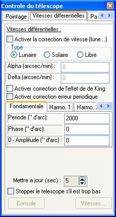

A ce moment là je peux voir cet écran (que je ne vois pas au moment de la connexion du télescope):
Mais dès que je vais cliquer sur un des onglets de ce dialogue, l'écran ci-dessus disparait.

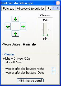

Je n'ai alors plus que ça:
C'est lié au Gemini 2 ?
2nd question:
Les vitesses sont nulles. Là encore est-ce lié au Gemini 2 ? Est-ce que cela peut avoir des conséquences (en particulier pour mon problème de recentrage automatique d'un champ) ?

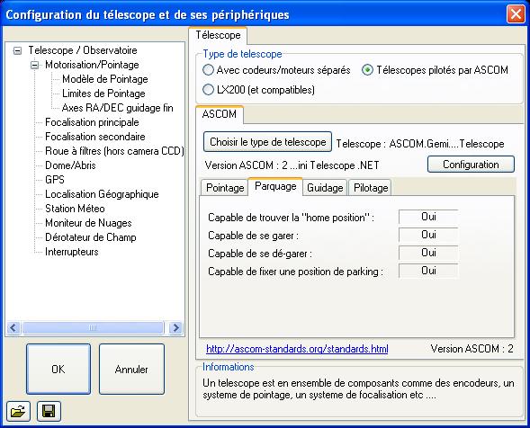

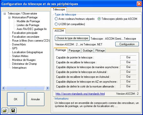

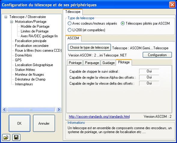

Tu peux me montrer ce que sortent ces onglets ?

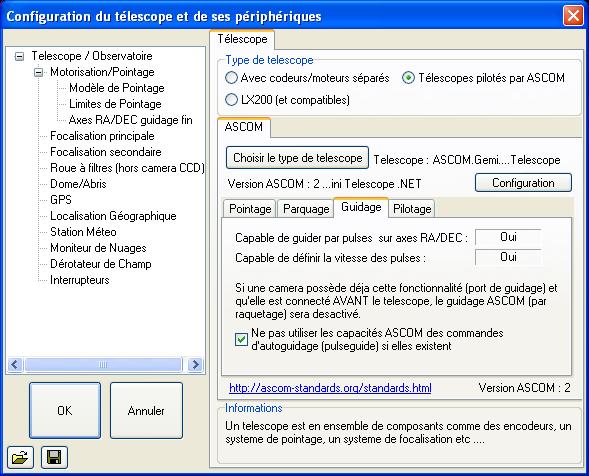

Salut Cyril,
Voici les captures d'écrans que tu as demandé:
Re: Questions sur le dialoge contrôle du télescope
Des captures d'ecran de l'ascom Gemini II ?
Ca serait bien.
