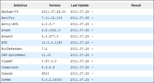

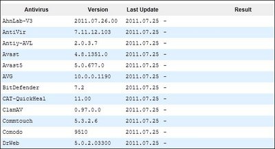

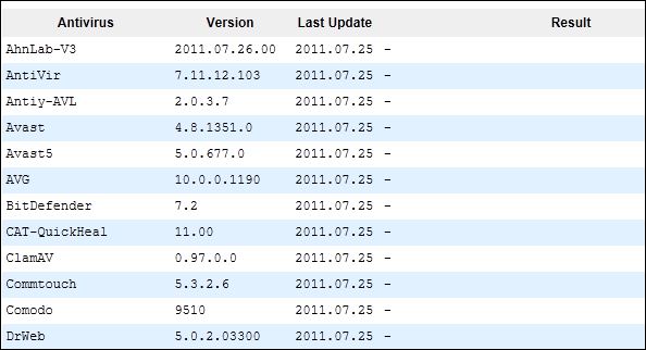

J'y travaille mais si je passe prism.exe sur un scan sur http://www.virustotal.com, voici ce que j'obtiens.
C'est la 8.0.4 que je viens juste de scanner :
CC
