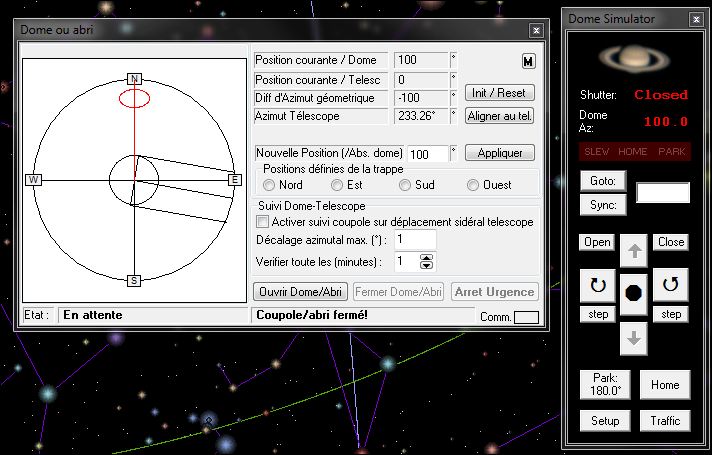

Re: Dome ASCOM ScopeDome
Le driver ascom dome a été validé dans Prism avec le simulateur ascom, et avec le dometracker de Shelyak
Fait un essai avec le simulateur de dome pour voir.
Prism fonctionne parfaitement en étant connecté au simulateur de dome ASCOM.
Egalement le driver ASCOM scopedome fonctionne parfaitement quand on le contrôle avec le ASCOM dôme control ou le POTH Dome Scope Hub.

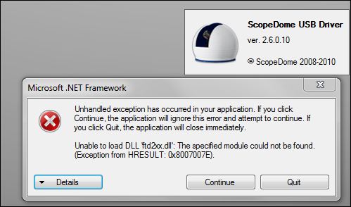

Mes essais sous win7 x64
j'ai voulu installer ce driver avec les autres drivers sous
C:\Program Files (x86)\Common Files\ASCOM\Dome
Bien m'en a pris, ca marche pas le programme n'aime pas l'UAC de windows 7 donc incompatible avec...
donc desinstallation et installation ailleurs..
au demarrage : Ca commence mal...

je pense qu'il faut contacter les personnes qui ont fait ce drivers et qu'avec prism il regardent eux meme ce qui se passe dans leur code.

Merci pour ce test, je vais contacter Scopedome pour qu'ils regardent le problème de leur coté.
Pour la fenêtre d'erreur à l'installation , c'est du au fait qu’il manque le driver FTDI pour port série sur USB. Il est fournis avec le fichier d'installation.

Il reste des difficultées lors de la connexion, mais en insistant deux ou trois fois, ca passe. Et une fois connecté c'est OK.
Thierry
Enfin, Ok, mais c'est bien dommage qu'il ne se soient pas attaqué au coeur du probleme, car je suis sur que leur driver a un bug.
Gnere les propriété de leur object COM "Single thread appartment" au autre qui est peut etre mal defini, car ca marche avec tout les autres drivers Ascom que j'ai.
