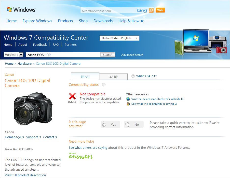

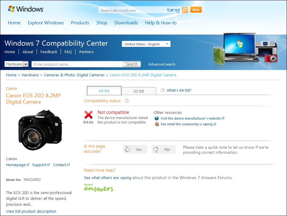

Ci joint ce que dit MICROSOFT la dessus ->
Pariel pour le 20D
Pour le 40D c'est OK ->
http://www.microsoft.com/Windows/compat ... 0EOS%2040D
Pariel pour le 20D
