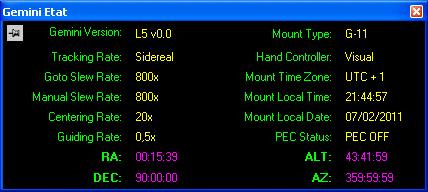

De plus quand tout est connecté, dans l'onglet Etat moteurs, j'ai des vitesses disponibles en Alpha et Delta qui sont toutes nulles.
Je suppose que le problème de calibration vient de là.
Comment se règlent ces vitesses ? C'est une commande ASCOM issue de la monture ?

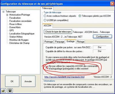

Bonsoir Stéphane et merci pour ces éléments de réponses.
Voici comme c'est configuré (j'ai retiré le focuseur Optec pour les captures d'écran ce soir) et je fais les tests dans mon bureau, le ciel étant bouché.
J'ai bien le câble ST4 qui relié la caméra SBig ST8 au boitier Gemini2 de la monture (port d'autoguidage). Je n'ai qu'un seul câble pour relier la caméra à la monture.
Configuration de la CCD:
Je connecte toujours la CCD avant le télescope:
Configuration du télescope / Onglet guidage:
Connexion du télescope:
Problème après la connexion:
Etat du Gemini (via le driver Ascom):
Pour ce qui est de l'état courant du drivers ASCOM pour le Gemini2, je n'en sais pas plus.

C'est surtout sur l'aspect contrôle du télescope / état des moteurs avec des vitesses nulles que cela m'interpelle.

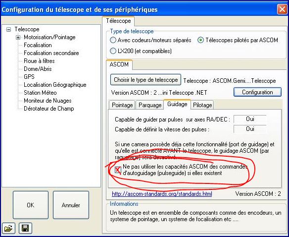

OK Cyril, je referai un test en cochant la case "Ne pas utiliser les capacités ASCOM des commandes d'autoguidage (pulseguide) si elles existent.

J'ai refais des tests hier soir.
J'ai bien coché la case "Ne pas utiliser les capacités ASCOM des commandes d'autoguidage (pulseguide) si elles existent." et pour le reste, c'est identique à ce que j'indique plus haut.
J'ai le même résultat, calibration impossible.
