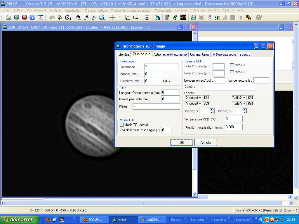

Je viens de recevoir ma caméra DMK 41 AU après 3 mois de délai !
bel engin qui fonctionne de suite sous Prism7 en directshow.
Question : je ne vois pas les infos de focale, dimensions pixels, temps de pose etc... dans l'en tête des images que j'ai l'habitude d'avoir avec ma caméra CCD Atik 4000 M
J'ai du rater quelque chose mais je ne vois pas où.
C'est vrai que plus on en a, plus on en veux.

message complémentaire.
Ma DMK est en noir et blanc mais dans l'en tête des images, il est indiqué 32 bits réel couleur. Est-ce que le fichier d'en tête existe réellement, je ne sais pas comment m'en assurer. Le driver Imaging source n'est-il pas prévu pour cela ?
De même le numéro de filtre serait un plus comme en CCD
Merci à l'avance.
Merci à l'avance.
