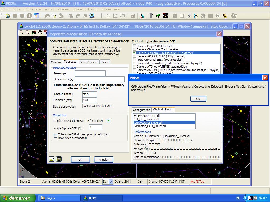

quels sont les modifs à apporter à nos plugins de caméras compatibles version 6 pour utilisation avec la version 7 de PRISM?
Merci,
Patrick Dufour

Bonjour Phillipe,
tu trouveras sans doute ce que tu cherches à partir de ce message viewtopic.php?f=11&t=211&p=800&hilit=claude+boivin#p800 :D
Dans mon cas, j'avais bricollé un nouveau design de l'interface me permettant de lire plus rapidement mon KAF3200. Il me faudra donc modifier les sources pour faire la mise à jour en fonction de ce matériel.
a+

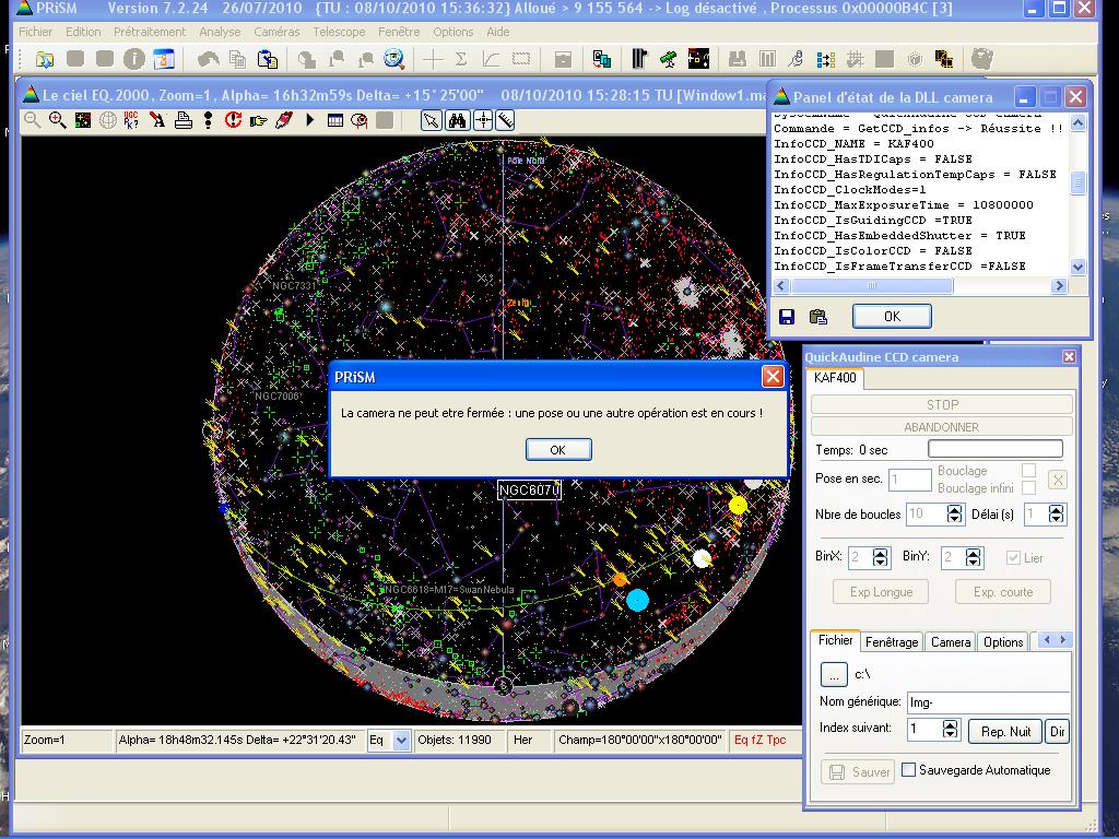

J'ai donc mis à jour la DLL pour prism7.2.24 et XP SP3, et bien ça ne fonctionne pas :-(
J'ai essayé sur 3 machines 2 XP et une Vista.
Je peux bien ouvrir le volet de la caméra, la pose se lance bien , se decompte, mais l'image n'apparait pas
et je ne peux fermer la cam qu'avec la fermeture de Prism.
Pour info, sous Pisco dans les meme machines ca fonctionne très bien.
J'ai aussi essayé plusieurs versions de FTDXX, mais ca ne change rien..
J'ai ecrit trop vite dans mon precedent message, ca marchait bien sous W2000 only.
Une idée du pb ?? , je suis bien embété.
Merci pour une soluce ;-)
Philippe
panel de la cam:
Initialisation de Camera DLL...
Commande = GetDriverCCD_DLLinfos -> Réussite !!
VersionDLL=QuickAudine DLL V2.1.3.10
SignatureDLL=0x7FADF12B
Camera_ID= 45
NbreParamSetup=6
ParamSetup1 = #KAF Type (1:400 2:1600 3:3200) #INT#1#1#3
ParamSetup2 = #Délai avant lecture (ms) #INT#500#0#2400
ParamSetup3 = #Vitesse de l'interface #INT#6#0#15
ParamSetup4 = #Ampli éteind pendant la pose #BOOL#TRUE#
ParamSetup5 = #Synchro obturateur #BOOL#TRUE#
ParamSetup6 = #Inversion obturateur #BOOL#FALSE#
SystemName=QuickAudine V2.1.3.10
Commande = OPEN_Driver -> Réussite !!
CCDDrivenAmount = 1
SystemName = QuickAudine CCD camera
Commande = GetCCD_infos -> Réussite !!
InfoCCD_NAME = KAF400
InfoCCD_HasTDICaps = FALSE
InfoCCD_HasRegulationTempCaps = FALSE
InfoCCD_ClockModes=1
InfoCCD_MaxExposureTime = 10800000
InfoCCD_IsGuidingCCD =TRUE
InfoCCD_HasEmbeddedShutter = TRUE
InfoCCD_IsColorCCD = FALSE
InfoCCD_IsFrameTransferCCD =FALSE
InfoCCD_PixelsSizeX = 9000
InfoCCD_PixelsSizeY = 9000
InfoCCD_Shutter_standalone_drivableCaps = FALSE
InfoCCD_HasVideoCaps = FALSE
Commande = GetClockModes -> Réussite !!
ModeName = KAF400
WidthPixels = 768
HeightPixels = 512
PixelsPrescanX = 0
PixelsPrescanY = 0
PixelsOverscanX = 0
PixelsOverscanY = 0
SpeedReadout = 150
NumberPorts = 1
GainPort1 = 0
BitPerPixels = 16
HasWindowingCaps = TRUE
HasBinningCaps = TRUE
AllBinningPossible = TRUE
Temperature = N/D
Commande = InitExposure -> Réussite !!
[$0BBC] : 08/10/2010 15:29:54 Fin de pose, le CCD va etre lu.
[$0BBC] : Commande = StartReadoutCCD -> Réussite !!
[$0BBC] : TimeStamp=2455478.14574995
blocage-lect
blocage-lect
