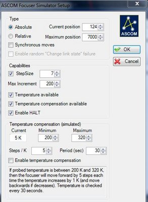

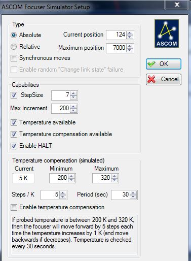

Aucune idee, a part un probleme avec le driver ASCOM qui se coince et coince tout le programme.
Il faut essayer avec une driver ASCOM de simulation et voir si le comportement change.

Pour le simulateur ascom
ASCOM.FocVide.Focuser.dll
Une option radicale consiste a supprimer l'UAC :
http://www.futura-sciences.com/fr/quest ... -luac_541/
Et voir ce qui se passe.
Aussi, un simulateur de focuser qui marche parfaitement avec win7 x64 est celui ci :
http://www.prism-astro.com/misc/BaFSim_Setup.zip
C'est un tres bon simulateur dont je me sers pour faire mes tests.
