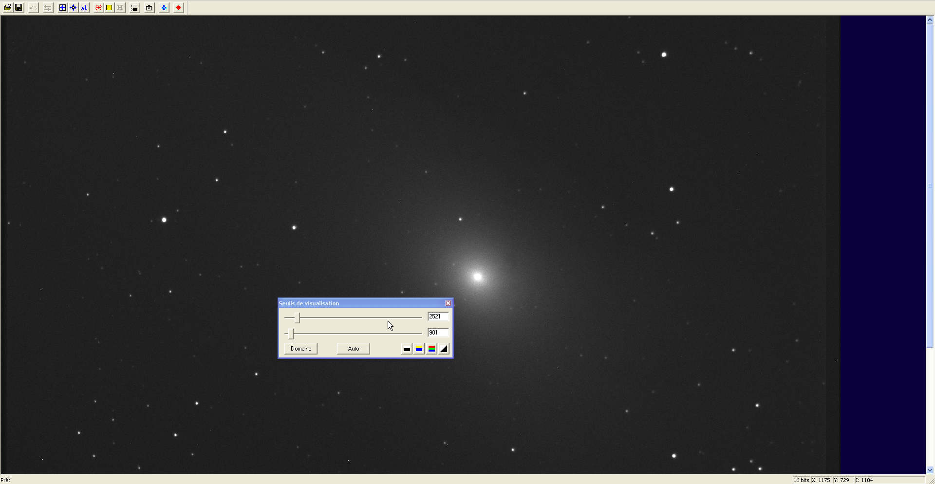

Bonjour. J'utilise une QSI 583 et vista. Mes photos, à la prise de vue, apparaissent très blanches, comme saturées, dès que je dépasse quelques dizaines de secondes de pose (30 à 40s). Après renseignements pris auprès du revendeur de ma CCD, il se pourrait que les images apparaissent en 64 ou 256 niveaux au lieu de 16 bits. Comment le vérifier. Ma QSI est pourtant bien paramétrée dans prism, hormis la valeur e/ADU qui indique 0.3 alors que la valeur réelle est de 0.5/1.5 et que je ne sais pas si je dois indiquer la valeur en mm concernant les filtres. Merci

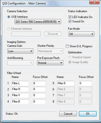

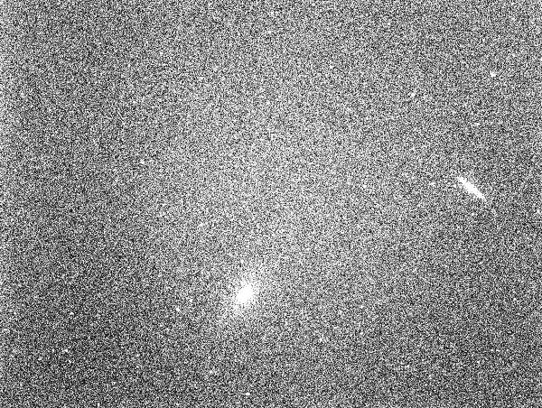

Photo (en jpeg pour l'envoi) de M81/82 posée 15s. Je n'ai pas conservé de plus longues poses car inexploitable (photo blanche). Le prétraitement n'améliore pas la qualité (dark, offset, PLU). J'ai pensé également au paramétrage (ici par défaut) dont je joins le panneau. Merci.

Re: prise de vue
Eh, bien 16 bits entiers signés pour Prism et 16 bits entiers no signés pour FLigrab . À première vue.

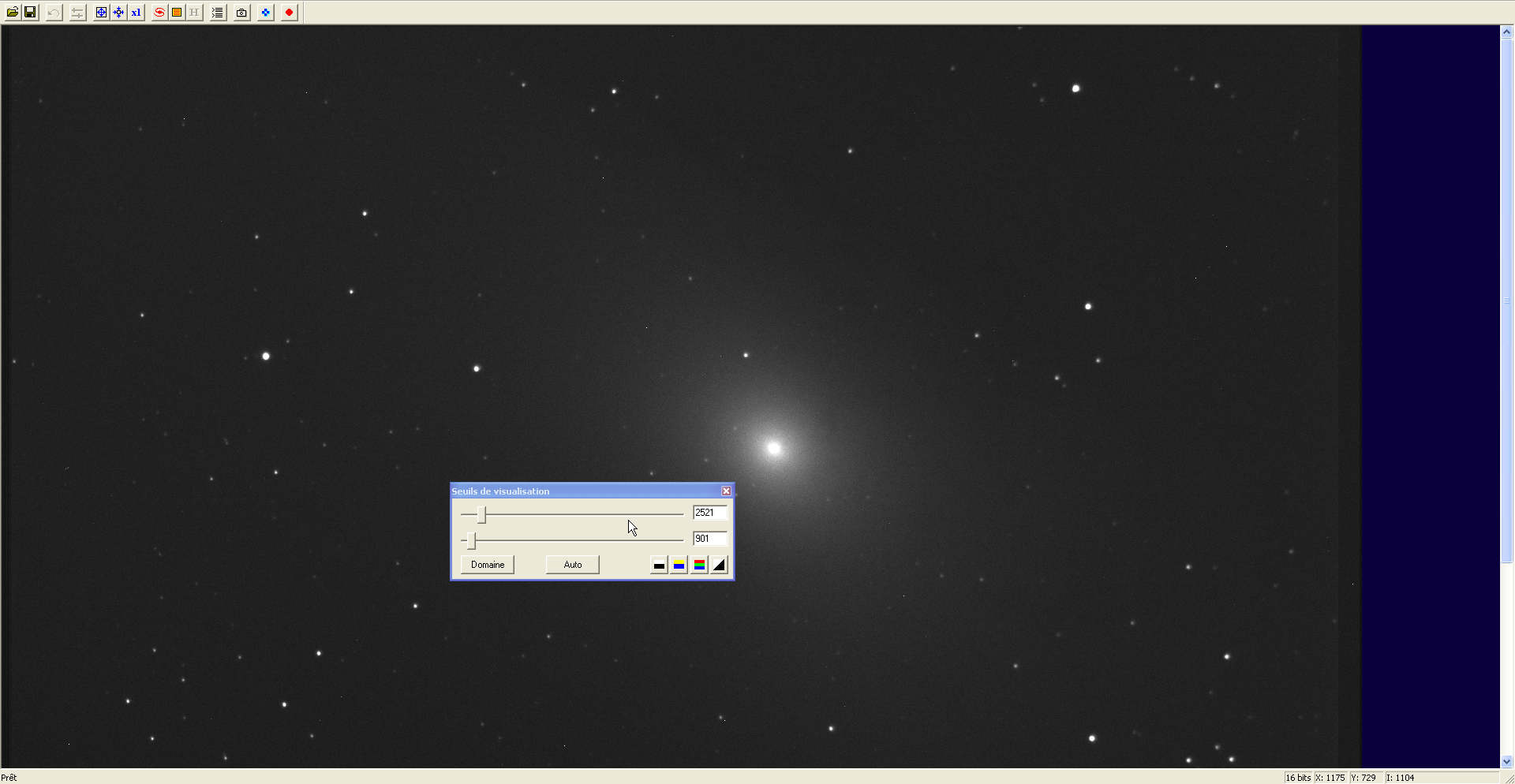

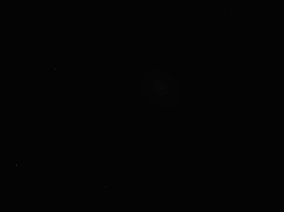

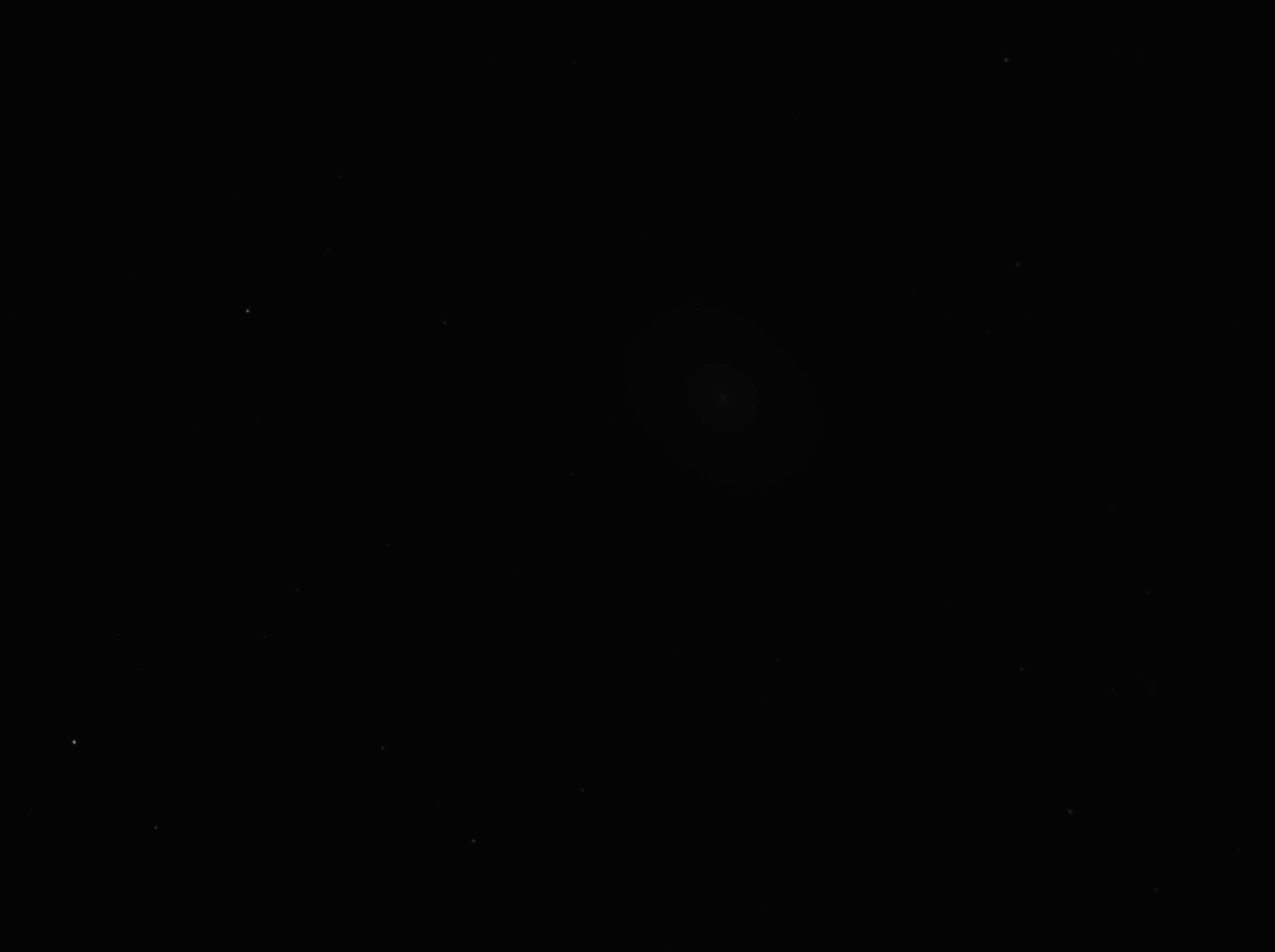

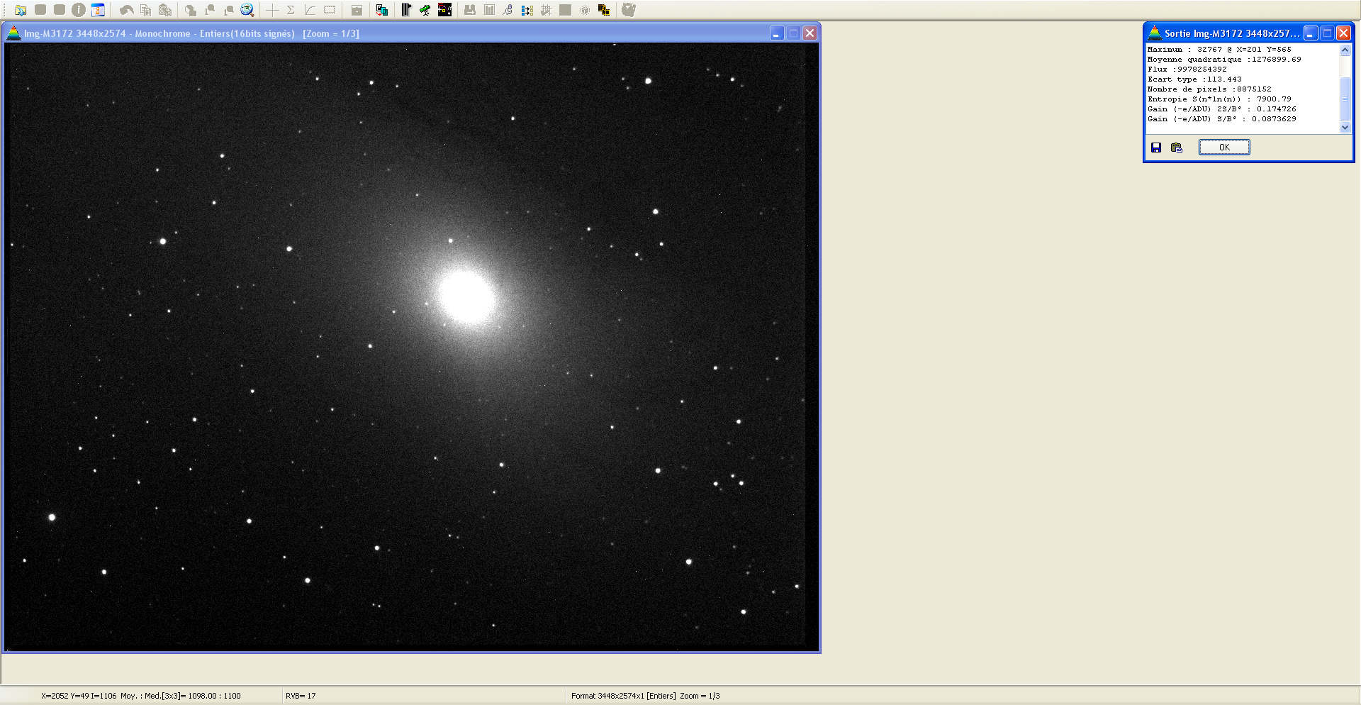

Image de M31 prise avec un C8 F/D=10, 60s de pose , FLI Pro Kaf 8300 .
je poste une image dans Prism et la même convertie en png dans Xnview.
Ma solution trouver le bon temps de pose avec le programme de FLI , mais c'est dommage.
Fred.
Fred.

Bonjour Cyril ,
je reprend l'explication , l'image qui apparaît à l'écran, après une acquisition , semble sur-exposée dans Prism .
Si l'on reprend la même image dans un autre programme astro, l'image est largement sous-exposée.
Prenons la première image de mon message, pour obtenir la même apparence que dans Prism , je dois fixer le niveau à 2155.
Je pense que la caméra délivre une image en 16 bits non signés (65365 niveaux) et que Prism affiche à l'écran une image en 16 bits signés (32767 niveaux).
Autre petite chose qui est peut-être liée , dans l'onglet information de la caméra , le niveau de saturation ne dépasse jamais les 50% , même avec une exposition de 10 minutes en plein jour !
Pour information la caméra est une Fli utilisée avec le plug-in : Dll_Fli 1.07.
Amicalement .
Fred.

- Messages : 4593
Re: prise de vue
Avec les cameras CCD, les mot surexposition n'a aucun aucun sens...
Le logiciel de FLI acquiere sans doute les images en 16 bits, cad de 0 a 65535 ADU
Dans prism si tu passes les images de la FLI en entiers tu as des valeurs de 0 à 32767 avec deux options :
1. le seuillage a 32767 => si le fond de ciel est TRES elevé (ce qui semble etre le cas) le niveau monte et met a 32767 tout pixel au dessus de 32767 adu.
2. la division par deux => perte d'un bit mais on garde toute la dynamique
Utiliser les nombres réels, et la ca passe en 32 bits par pixels et il n'y a aucune perte de donnée ni seuillage.
Generalement il n'y a pas de probleme...
Mais soit l'offset de ta camera est tres elevé ou soit Il me semble que ton fond de ciel est tres eleve (tu fais de l'astro en ville ?)
Ou soit c'est un pb de visualisation avec les seuils.
La seule solution est de faire une image avec Prism de 10s (au autre temps de pose) et une autre avec le logiciel de FLI et de me faire parvenir les images.
Ici pour le depot :
viewtopic.php?f=7&t=380&p=1634#p1634

Re: prise de vue
Bonjour Cyril , je recherche des infos sur le réglage des seuils de visualisation. Je pense que le problème vient de là .
La question est comment les régler au mieux ?
Dans l'option "calcul auto des seuils de visualisation" ,je viens de mettre le seuil haut à 100 % et le bas à 5 % .
Maintenant , un dark est noire à l'écran.
Mais que représentent les valeurs de seuil minimum et maximum?
Amicalement .
Fred.
