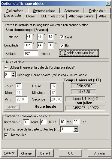

Quand je regarde les paramètres de lieu et date tout me semble normal
Date et lieu
Date et lieu
Le temps local correspond à l'horloge de mon PC. Petite question, il y a option "décalage Heure Solaire (méridien) - Temps Local" A quoi sert-elle ? J'ai vu qu'elle changeait TU, mais quand doit on s'en servir ?
