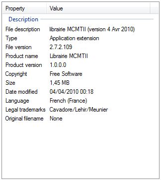

Christian,
Je suis passé sous Windows 7 x64 et il y a un probleme avec la DLL MCMTII dans la recherche des ports...
Tu as sur le site une autre version.
Charge la et refait les tests, de mon coté ca marche en mode de ports manuel.
Regarde aussi les boutons d'offset, aussi
Voici la version de cette DLL :
Desolé de la gene ...
A+

Il semblerait que la detection automatique ne marchait plus, je l'ai remise en service hier, si tu veux je peux te passer une autre version de la dll mcmt.
Mais avant, je voudrais comprendre cette histoire de port COM superieur a 10, je ne vois pas ou est le pb...
CC

Re: Problème v7.2.19 / MCMT II / port COM ?
J'ai mis une version ici :
http://www.prism-astro.com/betas/fr/Mcm ... escope.zip
qui marche sur la detection des ports COM auto sous W7 x64
Essaie la STP.

Salut Cyril,
Je viens de tester la nouvelle dll. Çà marche nickel.
Merci :-)
