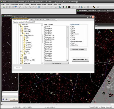

le filtrage malgré le bon choix dans le "format de départ" est incorrect.
Dans l'exemple j'ai choisi APN et j'ai obtenu dans la liste des "fichiers à convertir" des jpeg, fits, cos, txt, etc..
Je pensais y voir que des CR2, CRW...des formats APN
Pour les autres types cela semble bien filtrer.

Bernard,
Le filtre est *.* parce que dans les formats APN il peut y avoir n'importe qu'elle autre extension outre des CR, CR2 et CRW...
Par exemple chez Nikon ca va etre des *.NEF et pour d'autres APN je ne sais pas quoi d'autres ... (le module de chargement APN charge bcp bcp de formats)..
L'ideal aurait été *.* moins *.cpa moins *.fits moins .... mais ca n'existe pas sous Windows.
