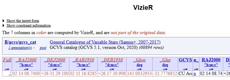

La recherche par CDS-WEB permet de trouver les coordonnées de CU Ari et me donne comme résultat:
La version du catalogue GCVS utilisé est la 5.1 d'octobre 2020 (60894 rows). Celle installée avec PRISM sur mon ordinateur date de septembre 2018 (GCVS5_Variable_Stars.ccc).
Comment puis-je télécharger et installer la dernière version du catalogue GCVS (la 5.1) pour PRISM v11?
Ce serait plus pratique pour moi de faire une recherche plutôt que de taper à chaque fois les coordonnées de la variable dans la carte du ciel...

La mise à jour des catalogues est en général très laborieuse pour nous.
Pour ce type de travaux, je recommande les catalogues en ligne ou l'observatoire virtuel dans Prism.
