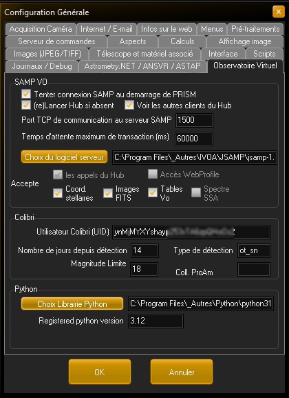

1.2 - Mise en Oeuvre
  • - vous devez définir un compte dans Astro-Colibri (Gratuit et immédiat).
  • - Astro-Colibri vous affecte un "User-ID" que vous reporterez dans PRISM
    << Configuration/configuration générale de PRISM/Observatoire virtuel/Colibri/Utilisateur Colibri(UID) >>
  • - vos requêtes à Astro-Colibri portent votre "User-ID" et les évènements sont filtrés selon vos souhaits.

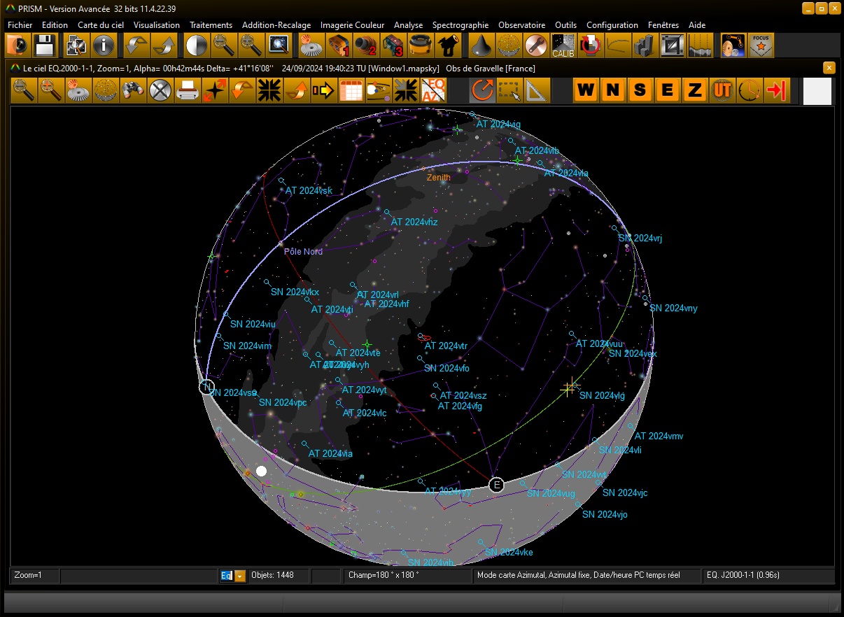

  • - les évènements s'affichent directement dans la carte du ciel de PRISM.
