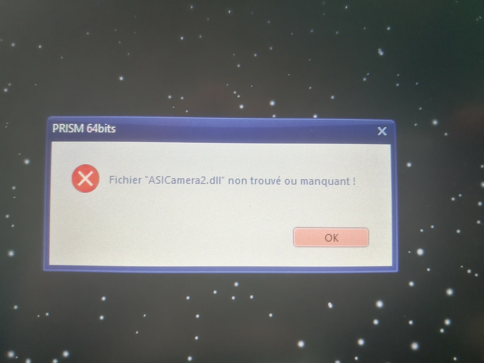

Mes caméras 2600MC et 174MM ne sont plus reconnues avec la dernière mise à jour de Prism 11.4.18.39. ( 64 bits )
Le message d'erreur est en pièce jointe.

Je confirme aussi , plus moyen d'utiliser les cmos Asi sur la version 64 !
Messages : 4593
Re: Caméras non reconnues sur PRISM 11 64bits
En attaché le fichier DLL ZWO qu'il faut mettre dans le meme repertoire que prism.exe dans
C:\Program Files\Prism11
Avez vus fait une MAJ a partir de Prism 64 ou 32 ?

Mise a jour 32 bits puisque l'on ne peut pas la faire directement sur la 64 â moins qu'il y ai du changement
