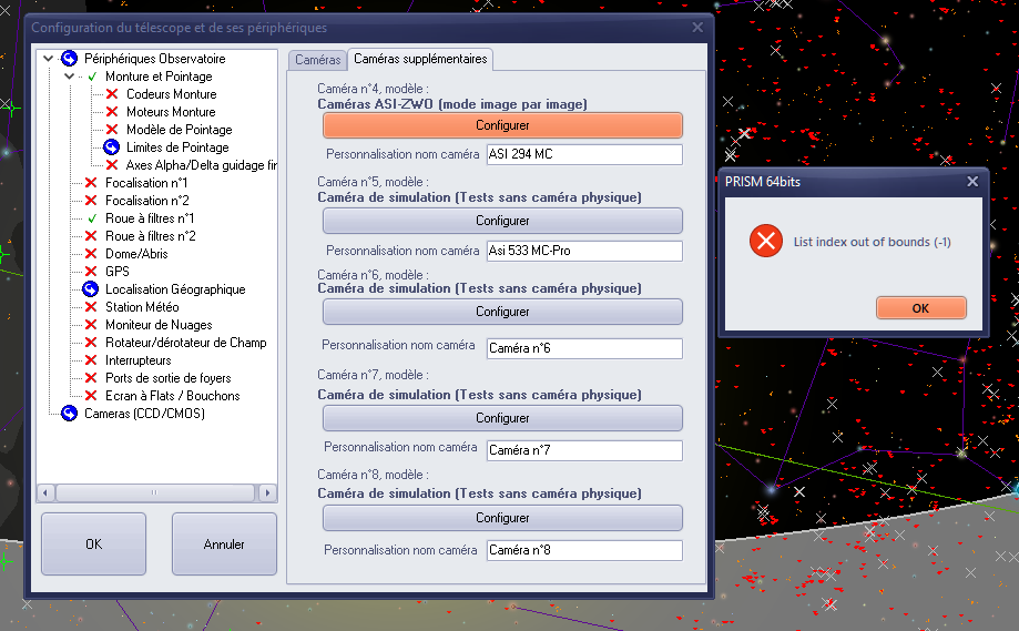

Bonjour ,
Je viens de passer à la version 11 après la v10 et ayant cinq cameras ( 3 cmos pour l'imagerie et 2 autoguideurs ) .
Je vais les paramétrer à l'avance pour éviter à chaque changement de set up de refaire les paramètres
Comment afficher les cameras 4 5 6 7 8 dans les icones de prism et comment les activer ?( je n'en vois que trois comme sur la version v10 )

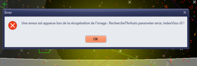

Maintenant avec ce message je ne peux installer de camera ASI !!!!!

Je fais un test de connexion pour vérifier la camera et j'ai un nouveau message ,
impossible d'afficher l'image

Salut Eric,
Moi j'étais resté sur le fait que Prism ne pouvait gérer qu'au maximum 3 caméras en même temps.
Je découvre avec ton message qu'au niveau du dialogue de configuration des caméras, il y a effectivement la possibilité de configurer les caméras supplémentaires de 4 à 8.
Pour faire la connexion, il faut aller dans le menu Observatoire / Caméras.
Cela marche avec les caméras de simulation.
Mais je n'ai aucune idée si cela marche avec une vraie caméra physique.
