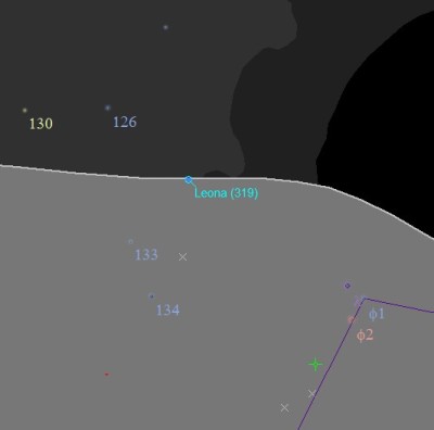

Lors d'observations automatiques, je programme différents objets pendant la nuit, dont un astéroïde qui sort de derrière la montagne vers 4h du matin.
Tout se passe bien jusqu'au pointage de cet astéroïde. En effet, Prism se met en attente, et quand il détecte que la visibilité est ok, il pointe sur les coordonnées.
C'est alors qu'il me fait une erreur et range le télescope. C'est comme si il tentait de pointer un peu trop en avance dans le temps.
Posision de (319) à 01h48m04 TU

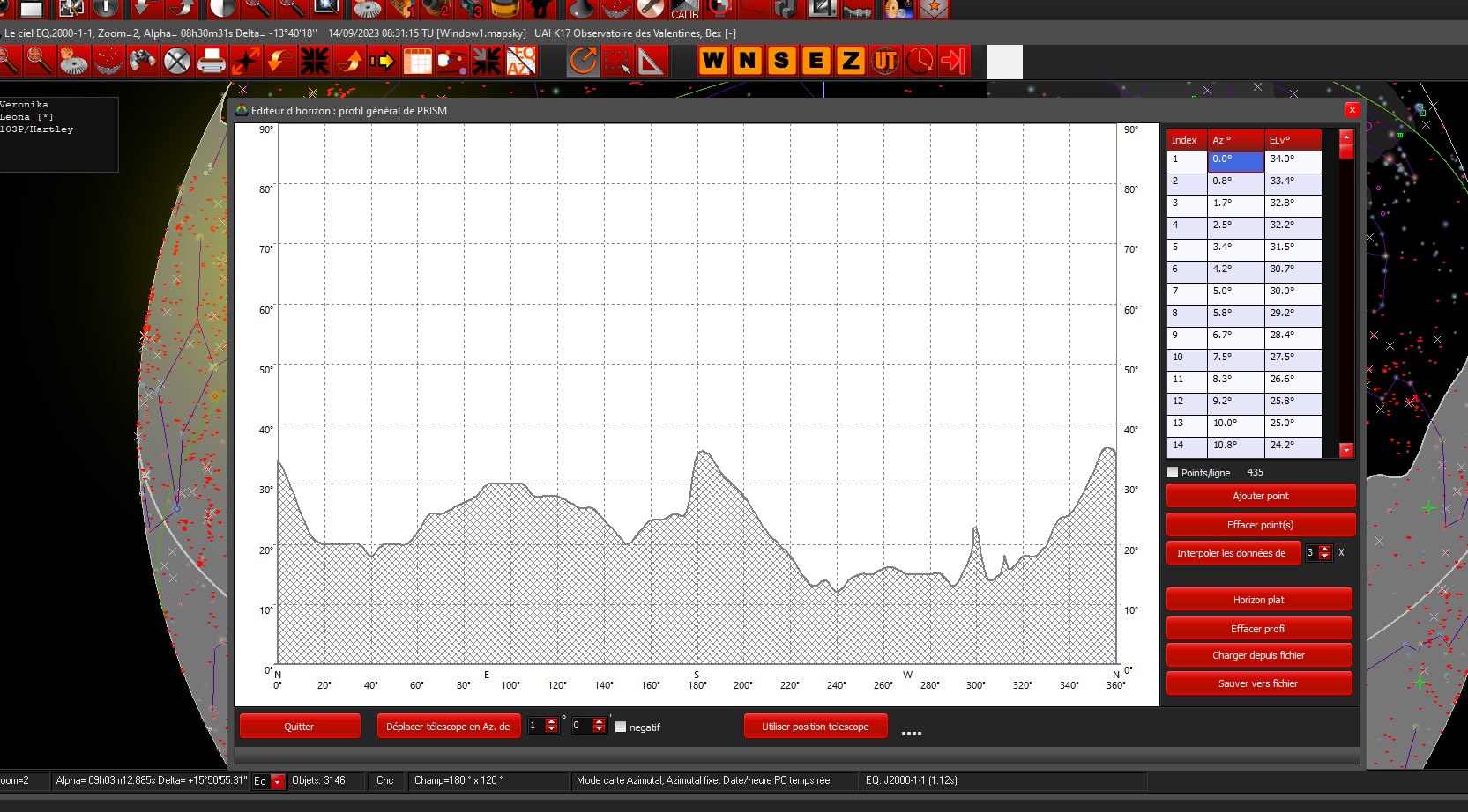

J'utilise un profil d'horizon fait maison en raison des montagnes qui m'empêche une bonne visibilité.
Avez-vous une idée pour remédier à cela ?

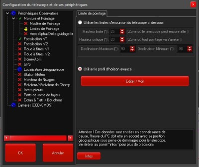

Je peux voir une copie d'ecran avec les limites de pointage dans la configuration du matériel ?
Nicollerat Raphael
Messages : 65
Re: Observation auto et pointage
Voilà :
et
