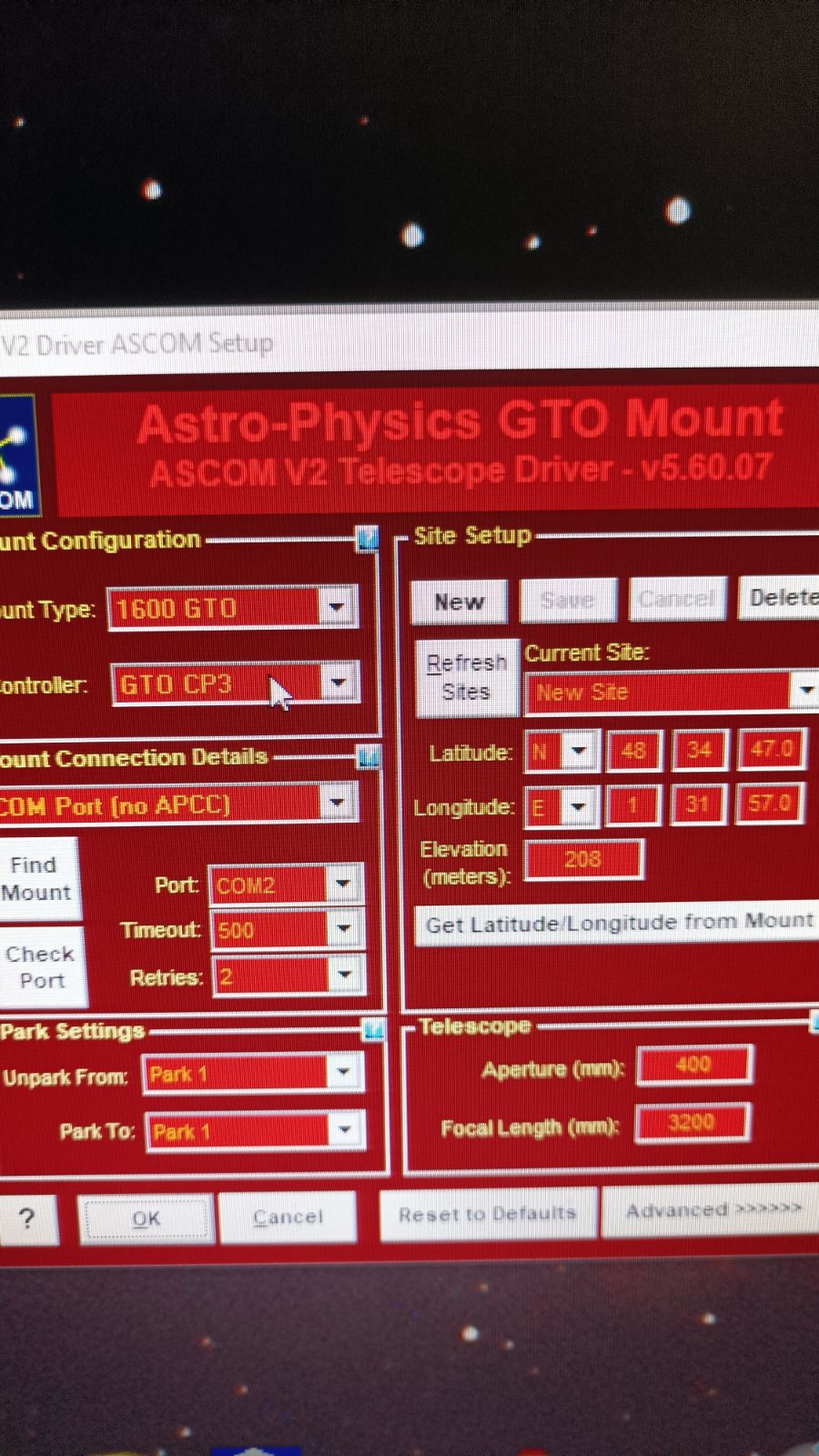

Je m'interroge sur le "tracking rate"...
Il semble inopérant.
Qu'on choisisse le suivi sidéral, planétaire ou lunaire...
Et les champs "custom RA ou DEC" restent à zero.
j'ai essayé de mettre des valeurs dans ces champs, mais çà ne semble avoir aucun effet ??
Avons nous perdu des paramètres quelque part ?
Il serait logique qu'il y ait des paramètre préréglés pour la lune, par exemple...
(je précise que la config a été faite par des gens qui ne sont plus là, donc on ignore comment faire).

Ma question concerne une monture astrophysics 1600 qui entraîne un RC astrosib 400. Je ne me rappelle plus la version du contrôleur (je suppose que c'est celui affiché en haut du panneau de contrôle... au dessus des move scope controls...) C'est Prism version 10.
(sur l'observatoire de mon club a quelques km...).
j'ai essayé de cliquer les différentes options, et aussi des chiffres dans les champs de custom en RA et en DEC, sans effet...;
(En suivant sur la lune, avec Barlow x4, donc focale résultante 12 m).

Je reviens vers vous à ce sujet (j'ai laissé passer beaucoup de temps, vu la météo et le reste...)
Au sujet du tracking rate qui semble inopérant, j'ai la photo de la version prism que nous avons....
pour piloter u,e bonne monture astrophysics 1600 avec un Ritchey chrétien de 400 mm.
Messages : 4603
Re: Tracking rate
Sans doute un truc lié a ASCOM.
Comme il y a un panel qui va avec de Astrophysics, autant utiliser celui la...
