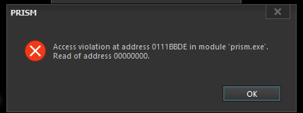

J'ai un problème avec les Switch en 32bits
Switch 32bits.png (3.57 Kio) Vu 27507 fois
Si je passe en 64bits pas de problème.
C'est gênant, car je pilote mon Obs avec la version 32bits.
Merci pour votre aide

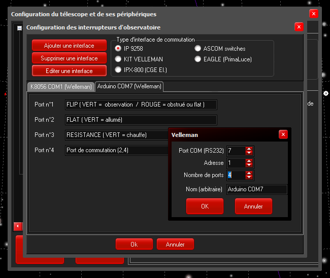

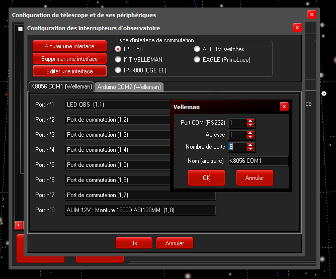

Merci pour la réponse rapide, voici ma config :
- Dome Pulsar - Monture CEM60 - Lunette 120ED - ASI294MM - RAF - Guidage ASI120MM
Pilotage par TeamViewer d'un PC portable dans l'observatoire.
Je pilote des switch :
- 1 carte K8056 (Welleman) pour allumer l'alimentation 12V (monture, caméra) et pour allumer des LEDs d'éclairage.
- 1 carte Arduino (Flat = ON/OFF ; Couvercle de la lunette sur servo-moteur ; Résistance) émulation protocole de la carte Wellman K8056.
Fonctionnait bien jusqu'à la mise à jour que je soupçonne être responsable, je préfère être prudent car Windows est capricieux...
PS : Dois-je basculer sur la version 64 bits, j'avais compris que pour l'observatoire il valait mieux fonctionner avec la 32 bits ?

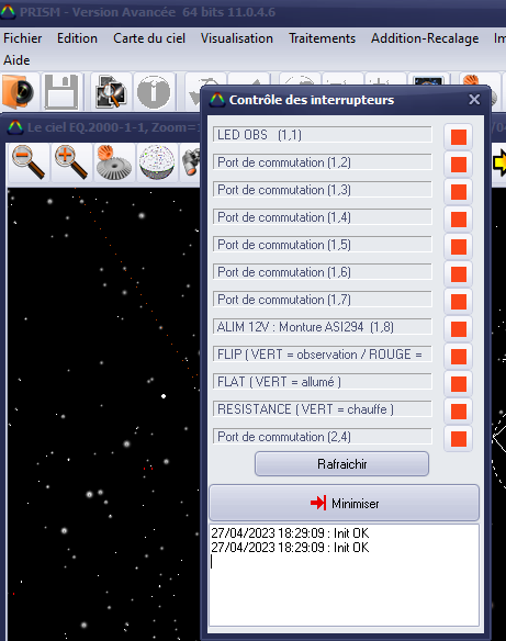

Re: V11 : Pb SWITCH suite MàJ v11.4.8.24
Attention, tu n'as pas la même version entre la 32 bits et la 64 bits... 32 bits en 11.4.8.24 et 64 bits en 11.0.4.6... donc ca peux expliquer la différence de comportement.
